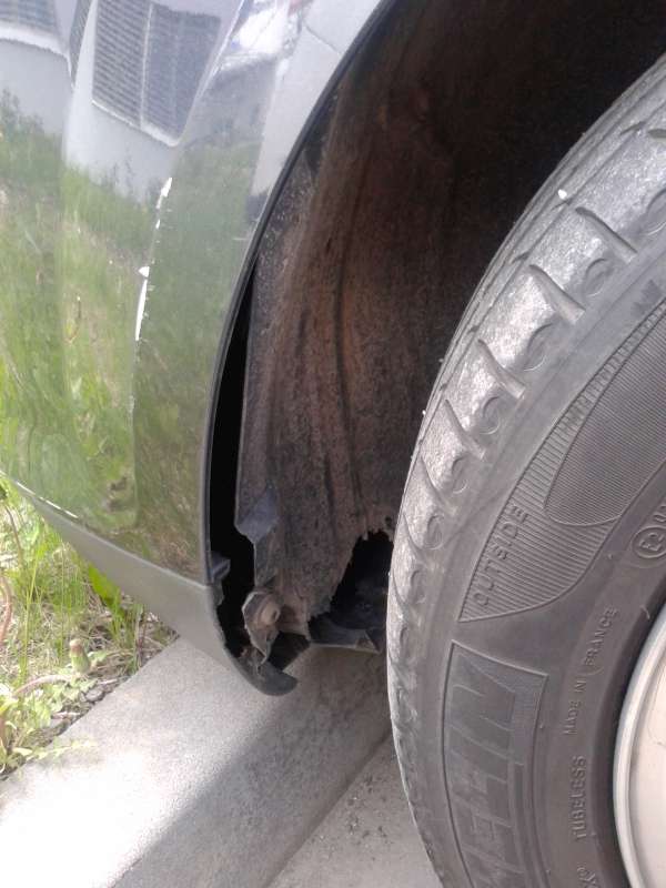

Cau,
mam praskly uchyt, ktery spojuje predni naraznik a podbeh (viz. foto). Da se koupit jen ta spodni nelakovana cast narazniku a vymenit jen to + cely podbeh?
Nebo koupit jen podbeh a zkusit to nejak slepit? (tomu moc neverim ze se to udrzi)

Dá se koupit třeba tady, a cena není zase tak strašná, asi lepší jak to někde demontovat na vrakáči a stejně by si za to řekli minimálně pětikilo. Takhle to je bez práce a nový.

Pochybuju, že by mu to někde na vrakáči dali bez nárazníku...možná kdyby byl ten nárazník tak rosekanej, že by se nedal použít.

takze na opravu mi budou stacit tyto dva díly?
http://www.dilyford.cz/predni-spoiler-f ... -1219.html
http://www.dilyford.cz/levy-predni-plas ... -1215.html
díky

Mělo by. Ještě koukni na druhou stranu na to lízátko pod nárazníkem a porovnej to, jestli ho nemáš taky částečně utržený.
