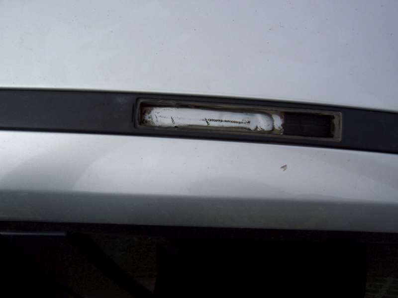

Zdravím, potřebuji si pořídit střešní nosič na Focus r.v.2007 combi. Ale nemůžu přijít na to jak to uchytit. Může mi někdo poradit? Zasílám foto uchycení nosiče na střeše a nosiče o kterých uvažuji.

Chybí ti tam díra se závitem kam by si ony nosiče zašrouboval...

Takže to nejde od výroby? Na co pak tam je ten otvor?

Pod tím tmelem je v určitým místě umístěná nýtovací matka z který musíš vyšťourat ten tmel a vyčistit závit. Potom přes tu díru dáš krytku s dírou která je snad u toho neorigo nosiče. Do tý matky našroubuješ šroub co je u toho nosiče co jsi si koupil. Aspoň takhle je to u originálu.molex píše:Takže to nejde od výroby? Na co pak tam je ten otvor?

Aha takže to je pod tím, mi to bylo divné. Dík snad máš pravdu.

Jak to dopadlo? Je tam? Mám to stejně a moc se mi do toho nechce rýpat bez optání

V návodu je to tak popsaný a i u těch aut kterým jsem originální nosiče dodával to tak bylo.molex píše:Aha takže to je pod tím, mi to bylo divné. Dík snad máš pravdu.

Ano, jsou tam, pod vrstvou lakovaného tmelu, u první díry je trochu problém ji najít, ale pak už člověk ví, kam má rýpat.
