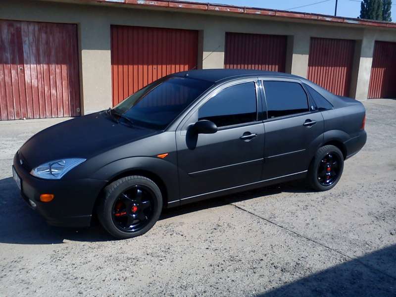

Re: Plasti Dip
Za me Foliatec je lepsi než plasti dip ,je pravda že se zaplati o 200kc navic
Tady na ukazku Ecort pred a po
