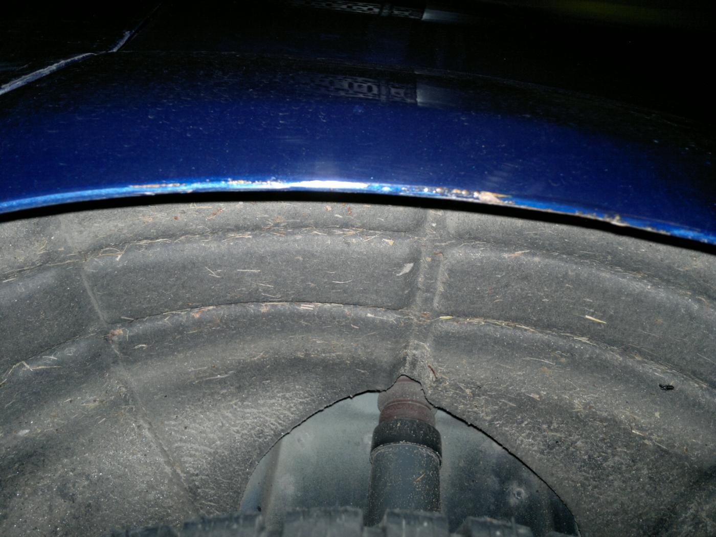

Mam s tym zajst do autorizovaneho servisu za 8000kc alebo staci obycajna lakovna za 2000Kc.
Chcem to len rozstrekom a bojim sa, ze nechytia spravny odtien. Povodne to bolo striekane pred 4mi rokmi (asi mensi tukanec za predosleho majitela) a nedavno to zacalo vyliezat znova. Je to lem zadneho laveho blatnika.

Nech si namíchat barvu, a stříkni si to sám.
/2 dl barvy ----300-500kč./

To by som si fakt netrufol a ani nemam nastroje, ale asi to risknem s obycajnou lakovnou. Mimochodom vo Forde mi povedali, ze zaruka je 3 roky a potom to tak ci onak znova vylezie von co sa presne teraz stalo, Tak pred 3ma rokmi to opravovali prvy krat.

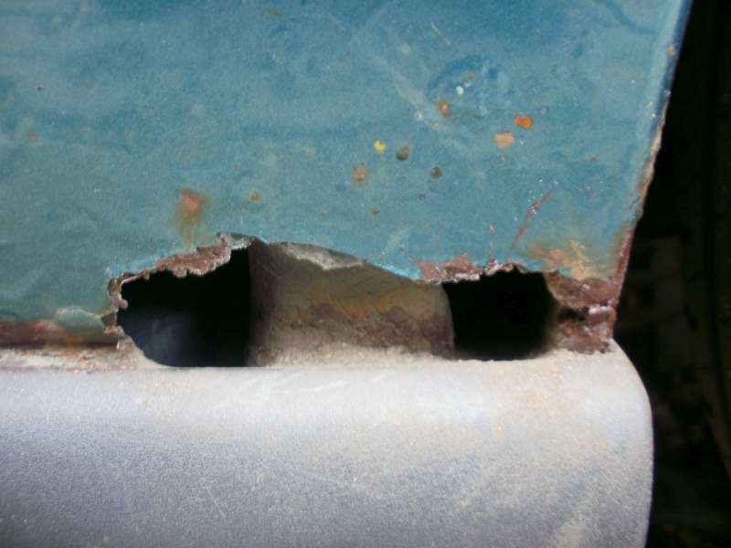

Zdravim, potreboval bych poradit, jak bych mel opravit diru v karoserii viz foto. Puvodne to vypadalo jen jako povrcova rez a mirne "nafoukly" porvch laku, chtel jsem to trochu oskrabnout, pak na to dat zakladovku a pak to striknout barvou dle VIN, ale po skrabnuti jsem se dostal skrz a zjistil, ze to vse drzi uz jen silou vule. Byl jsem z toho celej vedle, ze jsem si musel na hodinu jit lehnout, aby me to trochu preslo, ale stejne to nepreslo, chodim nestastnej kolem auta a porad nejak nemuzu uverit, ze mam v karoserii diru.

Hele asi se bude muset řezat a navařit novou část

Jak píše Phofy to je na výřez, zavaření, vybroušení a zástřik a pokud možno udělal bych to hned a jestli mas auto starší jak 10 let tak už si to udělej sám nebo zapomocí někoho známeho i s nástřikem protože cpát to do servisu to jsou vyhozeny prachy.
Jinak pokud možno asi bych to řešil co nejdřiv tuším, že za takhle ostrý hrany na karoserii jsou celkem slušný flastry.
vím o čem mluvím mě to čeká na feldě
Jinak přeji úspěšné ozdravení tvého zelenáče
