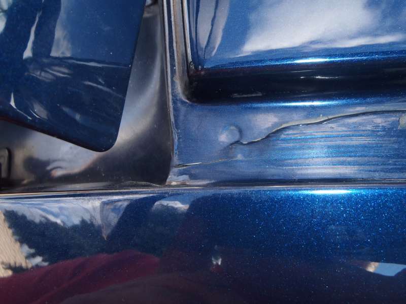

Na utěsnění jsem spotřeboval 8metrů 18mm široké a 0,5mm silné oboustranné lepící pásky od 3M. Nalepil jsem ji ve dvou řadách vedle sebe, takže jsem v té drážce vytvořil jakýsi žlábek a na tu pásku jsem nalepil tu lištu.

Taky se podělím o zkušenost. Zatékalo mi někudy střechou a voda se objevovala jako obvykle na pravé mřížce. Sundal jsem boční plasty, odkryl kus tapecu nad kufrem a lil jsem na střechu i na boky vodu. Padlo tam možná 100 litrů a nic. Pak jsem na auto ze všech stran stříkal možná čtvrt hodiny hadicí a zase nic, voda se nikde neobjevila. Ale po malým deštíku další den, už bylo v kufru zase mokro. Jakmile bylo letos trochu teplo (někdy začátkem dubna), strhnul jsem celou pravou střešní lištu (mám lepenou). Sundat šla celkem dobře, ale lepidlo z ní už nešlo vůbec - musel jsem ho z ní dostat až bruskou. Žlábek po liště na střeše jsem po vyčištění a vysušení vyplnil lepidlem Pattex Fix Total - vodovzdorný, nic jiného jsem ten den nesehnal a cena taky dobrá (tuba 120kč). Žlábek jsem novým tmelem vyplnil tak, aby po celé délce překrýval starý tmel a hlavně těch pár prasklinek v něm, byly tam asi 3. Tmelu jsem nedával zase moc, protože je bílý a po zamačknutí lišty nazpět by vytekl do sprár na boku lišty a bílá je přece jen na modré barvě dost vidět. Nechal jsem přes noc zatuhnout. Ale za 2 dni v dešti jsem s hrůzou zjistil, že na mřížce se kapky objevili znovu. Až za pár dní jsem přišel na to, že to bylo tím, že mi vytekla voda, která zůstala po opravě ve střeše a vytekla po tom, co jsem parkoval na svažité silnici, kde předek byl dost nahoru. Ale od té doby už ani kapka, a to něco deštivých dní po ty 2 měsíce po opravě bylo!!! Takže když to shrnu, voda se mi objevovala hlavně tehdy, když jsem auto v dešti nebo po dešti postavil do kopce.
