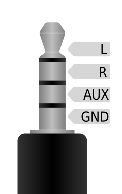

Nevím, k čemu přesně by měl sloužit ve Focusu, ale u audio zařízení se používá např. jako signální žíla dálkových ovladačů na sluchátkách, tzn. že se přes něj přenášejí instrukce jako následující skladba, předchozí skladba, pauza, play apod. To mi třeba zlobilo na mém telefonu HTC HD2, který má v sobě rovněž 4 pólový konektor a jak jsem to měl v autě zkratované, tak se telefon neustále nějak přepínal, měnil skladby, pouštěl aplikace apod.stano. píše:Co je ten 4. kontakt na AUXe?
Ten 4. vodič se taky někdy používá jako vstup pro mikrofon na headsetu, jde proti zemi sluchátek (viz. obrázek).

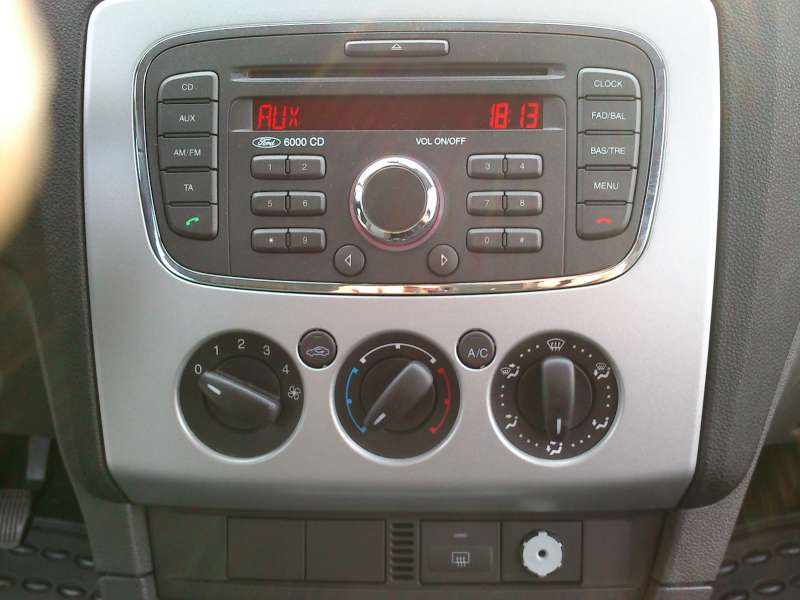

Ahoj,
konečně jsem se taky dokopal udělat si aux vstup. Za kastlíkem byla připravena koncovka od rádia, pak už jen stačilo koupit ve fordu za 150,- váleček a nainstalovat jej do prázdného čudlíku
Jen jsem neměl vrtačku a tak jsem si popiloval...
P.s. ze začátku jsem byl překvapen, jak to mizerně hraje, žádné basy a naprostý hudební zmatek. Ale na radu v tomto tématu jsem pořádně zacvakl tu šedivou část na válečku a teď to hraje jedna báseň.
Tak kluci díky za návod.....

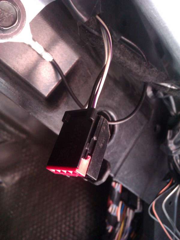

Zdravim, tu http://www.jcht.cz/clanky/o-vem-monem-/ ... ord-6000cd som nasiel navod ako zapojit AUX... A co nevidim, nasiel som vyvedeny kabel za priehradkou spolujazdca
lenze moje radio je CDDJ nie AUX, no v tom navode som sa docital, ze mohlo by to fungovat aj na CDDJ, viem ze tu na fore sa pise ze to neide, ale kedze som mal ten kabel vyvedeny a pozeral som ze vyvedene kable (fialovo-biely a sedo-biely) su zapojene v ISO konektore na miestach kde je AUX-L a AUX-P tak som skusil odrezat 3,5mm jack zo sluchatok a napajkovat na nho kable s pinmi, zapojit do konektoru a mobilu a neslo to
Neviete ci je sanca aby to islo alebo to radio proste nepodporuje???
