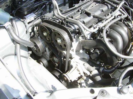

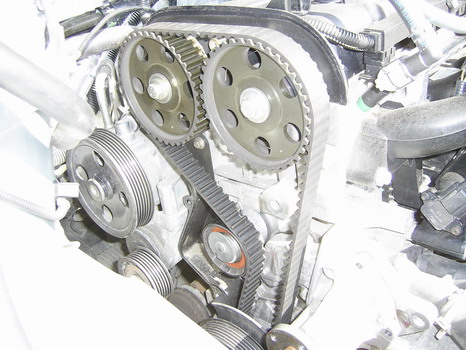

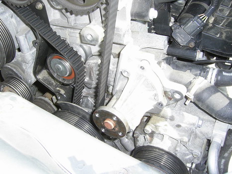

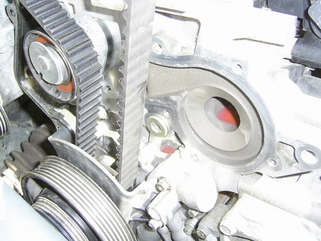

Příspěvek od astor » 20.06.2007 21:35
Tak ty fota :

astor
Příspěvky: 86
Bydliště: Olomoucko
Příspěvek od astor » 20.06.2007 21:38
astor píše:Najety první km a musím se pochválit . Po pískání ani památky. Byla to pumpa.
