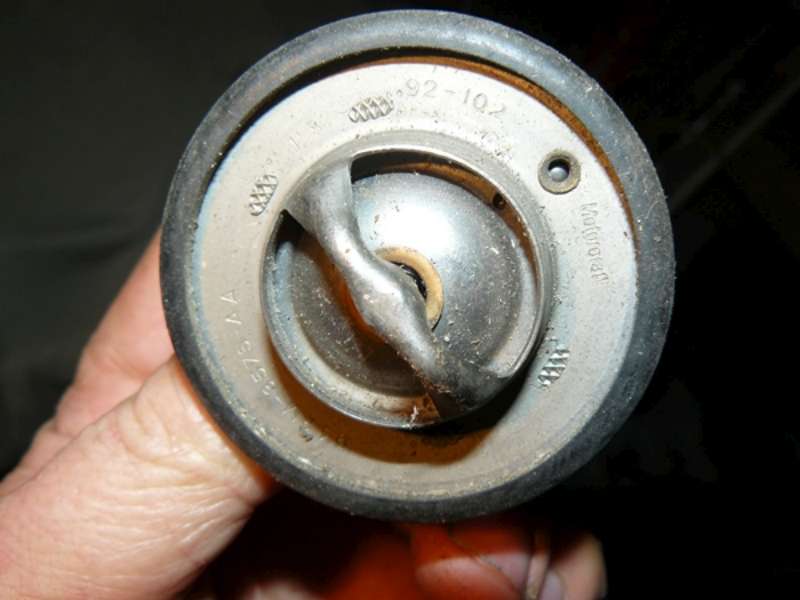

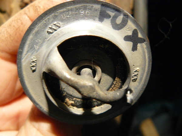

Zistoval som to. Je to ako pisem. Na termostate mas vyrazenu teplotu (plneho) otvorenia. 1.4 a 1.6 maju 82 stupnov. 1.8 a 2.0 92 stupnove.

............číslo vyražené na termostatu značí, při jaké teplotě °C chladící kapaliny začíná otevírat a jakou teplotu chl.kapaliny bude i udržovat během provozu motoru .

Čísla vyražená na termostatu znamenají kdy se začne termostat otevírat a kdy je plně otevřen. Záleží na tom co je tam vyražené. Přikládám na ukázku dvě fota. Na jednom je tarmostat z Focusu 1,6 - ten otevírá při 82°C a je plně otevřen při 96°C a ten druhý je z Escorta 1,8 a otevírá při 92°C a plně otevřen je při 102°C. Tak asi takhle. :Dancer:
