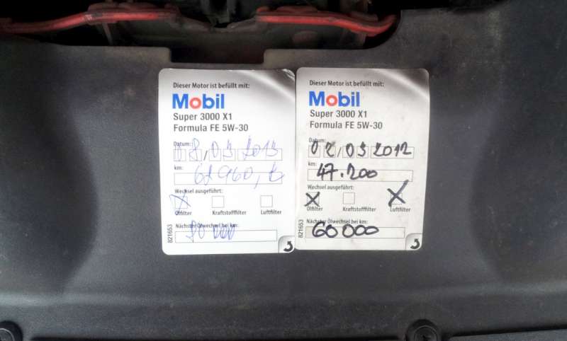

Výměna oleje mě teď čeká na 1,6 Ti-VCT 85 kw tak jsem koupil Ford Formula 5w-30 a nevím jaký koupit a kde v Praze filtry asi v Autokelly a pak sehnat kdo to udělá, má někdo nějakou radu za kolik se to dá pořídit.
Ford Focus 1.6 VTCi
MK2
- Příspěvky: 4585
- Bydliště: Kolín, Nedašov
Re: Motor 1,6 a 1,6Ti-VCT
Nedávno jsem byl na rocní prohlídce v autorizovaném servisu Ford a tam si naúčtovali za olejový filtr 194 Kč bez DPH. Čistě za výmněnu oleje nevím kolik si účtují, ale taky to bude pár stovek...
