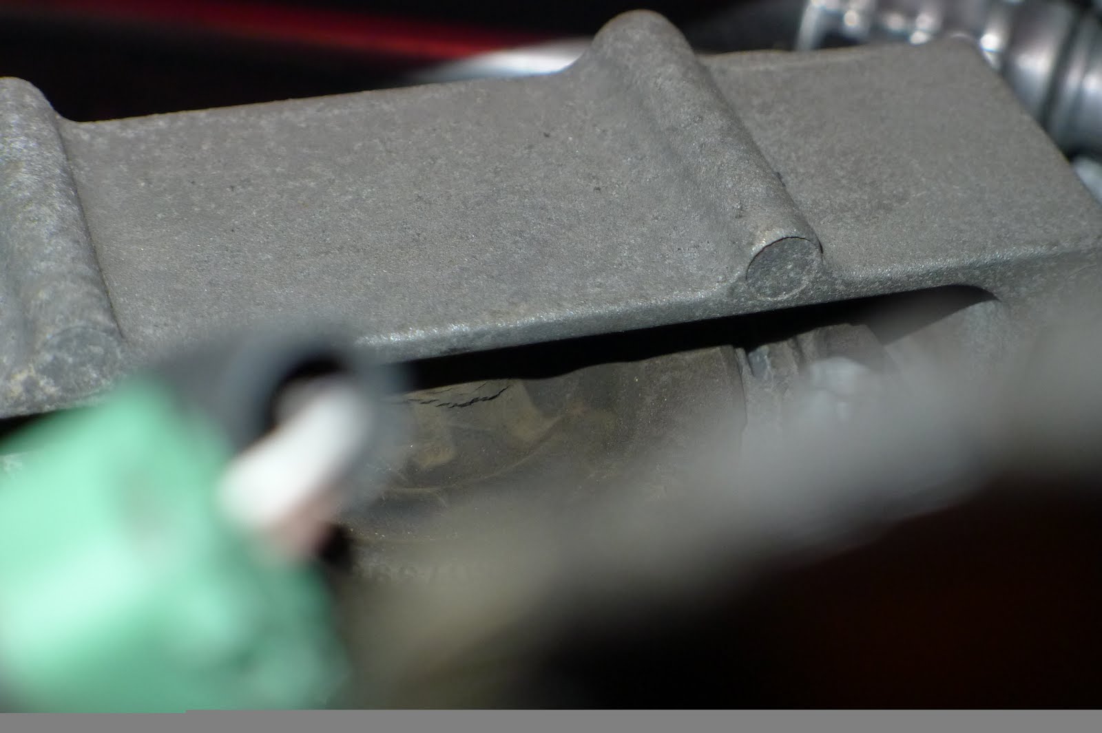

je treba s timto neco delat? dekuji za rady.

koukam, ze se na to nekdo podival celkem 13x. Nevedel by nekdo poradit jestli to mam resit nebo nechat a je to jen povrchova prasklina? diky moc.

Pokud nemáš výše zmíněný příznaky,tak osobně bych to neřešil. Pokud ti,ale vadí samotná existence prasklinky tak ho vyměň a máš klid....Pokud ale použiješ nějakou levnou náhradu,počítej s tím,že životností se originálu nevyrovná....

pokiaľ ti nevibruje auto tak by som to nechal tak, jedna prasklinka na toľkej gume nič nerieši
(tak isto nevyhodíš nabíjačku od mobilu, pokiaľ máš na kábli škrabanec), rieš to keď ti pri ktorýchkoľvek otáčkach bude triasť sedačkou - viem o čom hovorím, ale pozor....nikde nekúpiš ten trojcípy silentblok, už sa vyrába iba náhrada čo je na prvej strane (aj podľa VIN ti pošlú iba náhradu). mám ho vymenený od februára tohto roka a neni problém s nepríjemnými zvukmi ani trasením a následnými bolesťami hlavy - 12000 km na rozbitom
za nový som zaplatil 40€

Tak dnes konecne prisel cas na vymenu tohoto silentbloku,bublina nahore vypadala celkem OK tak sem vubec neveril ze to k necemu bude.Po vyndani me spadla celist,silentblok dole vytrzeny z toho hliniku,kapalina co v nem ma byt.. nikde okoli suche bez znamky uniku teto kapaliny.Dan jiny a vibrace jsou pryc.
