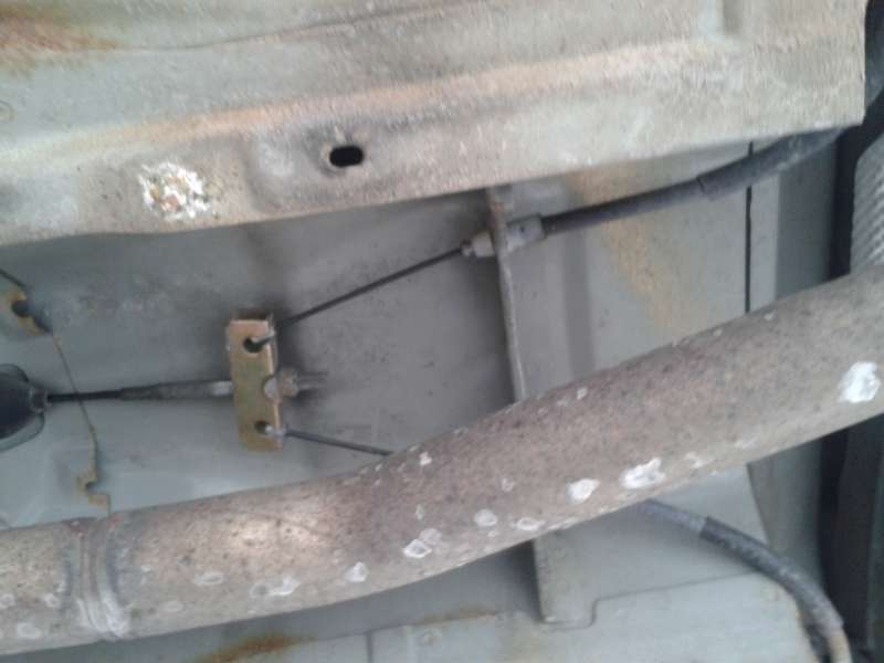

jaktože nejde :?: , štelování nenzávit kde to záviti na třmenu, ale na lanovodu ručky, musíš sundat ten hliníkovej plech, co stíní teplo od vejfuku, je to zhruba tam kde máš v kabině páku, tam najdeš spojení lanovodů třmenů a lanovodu páky, na lanovodu páky máš závit, tam si to přitáhni.
