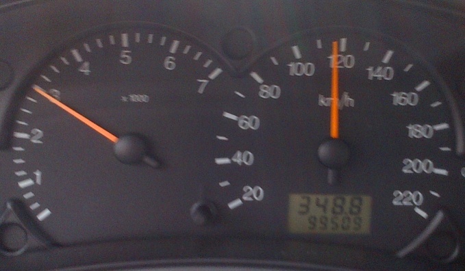

Tak já sem to dnes při cestě z práce teda prubnul, ikdyž mam teda jinej motor no, 1.6ka, převod 3.82, gumy 195/60.., 5. rych. stupeň

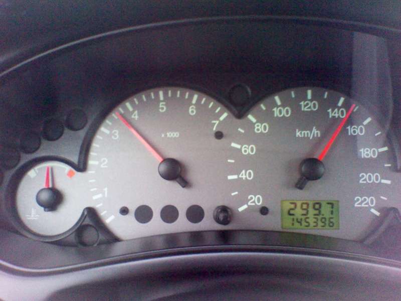

Taky jsem to musel prubnout :) 1.6ka, převod 4.06, 205/50 R16, 5. rych. stupen
4000 ot
4000 ot
3500 ot
3500 ot
3000 ot
3000 ot
2500 ot
2500 ot

Pro fotografy - pokud nemáte ve FoFu variátor (což asi dost těžko) úplně stačí 1 fotka... :D
