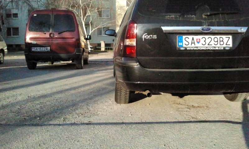

na mojom fofe, za mi zdaju, ako keby mali zadne kola "dost" velky sklon do "A"ćka.
ma to tak byt ??? ci sa uz prejavuje nejaka suciastka napravy ??? (vid foto)

Nejsnáž to poznáš na vzorku.

no praveze na vzore pneu nic nebadam...
akurat ked tak pozeram na kolesa, tak sa mi zda ze nejako mos stoja ako Š120.
P.S, neviem ci len mne sa zda, ale pred FL stoja kola normalne ???

Hoď si do kufru 200 kg či víc, jeď a pak uvidíš. "A" je OK, ač to vypadá divně. Pokud se Ti pneumatiky dobře sjíždění, je to OK. Pokud máš nerovnoměrné sjíždění, řeš to.

OK, diky za rady....
takze to neriesim :nazdravi: zatial :cooler:
