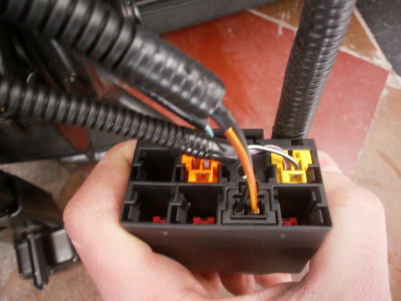

čaaau,dneska jsem měnil sedačky ve Focusákovi 2003,původní sedačky co jsem tam měl měly boční airbagy ale řidičova sedačka nebyla elektricky výškově stavitelná,byla jen manuálně.Sedačky které jsem dával do Focuse měla elektrické ovládaní u řidiče,konektor na elektrické ovládání jsem zapojil do velkého konektoru kam se také zapojují konektory airbagů,konektor na elektrické ovládání jsem zapojil do stejného mésta ve velkém konektoru jako to bylo ve voze kde byly a kde vše fungovalo.Když jsem to zkoušel tak to nefunguje,nemá to svoji pojistku kterou bych tam samozřejmě neměl ,jinak mě nenapadá nic jiného čím by to mohlo být proč to nejde..Díky :)

Jak říkám z odlahy je vývod na velký konektor ..ten má slot asi na 6 malých 2 malý jsou airbagy a zůstanou tam asi 3-4 volný sloty,do jednoho z nich jsem zapojil konektor na elektrické ovládání a zapojil jsem ho přesně tam kde byl ve voze kde sedačka fungovala.Myslel jsem,že to takhle má připravený každý Focus a že pak záleží co tam do konektoru zapojíš..Dle toho co jsem si myslel já,tak příprava je ten velký konektor..Ale nevím nemám s tím žádnou zkušenost... :nixw:

mám kdyžtak foto jak to tam je,fotil jsem si to abych zapojil airbagy tak jak byly abych to nedal jinam :lol: Mám vyfocený můj konektor s původníma sedačka a pak konektor z jinýho auta s těma novýma jak to tam bylo..Pokud pomůže hodím to sem..

Příspěvek od r0mik » 23.02.2013 11:26
Velky konektor nebyva plne obsazeny
-pyropatrona (maji vsechny)
-bag
-el. zdvih
-vyhrivani sedaku
-vyhrivani vyhrivani operaku

el. zdvih je uprostred
takze v konektoru v podlaze (protikus sedacky) piny vidis?
tak pak pojistka F62 20A (pro pred FL)

Takže takhle to bylo zapojený v původním autě a tak to mám zapojený i u sebe,na el. ovládání sedačky je černý konektor.Jinak pojistku tam budu muset dát protože předpokládám že tam být nemůže když jsem neměl elektrickou sedačku.Jinak mám model po FL...r.v.2003 a sedačky jsou z 2004..

Jinak todle je přímo můj konektor v autě před zapojením el. ovládání..Není tam teda skoro nic vidět...

musis se podivat do protikusu, jestli tam jsou piny :!:

Myslim že to moc řešíš, já jsem taky neměl přípravu a natáhnul jsem kabel pod kobercem a pod plastovým obložením prahu až k pojistkovce a zapojil se s plusem na drát za pojistkou na které má pojezd sedačky být. Se zemí na nějakou na kterou jsem jako první natrefil. S pracností to bude asi jednodušší než shánět a zapojovat origo kus svazku. A co mě těší úplně nejvíc, má o hlavu a půl menší choť začala konečně asi rok a půl od montáže to výškové štelování dokonce používat. :mrgreen:

Mě šlo o to proč mi to nejde kde by mohla být chyba..Věc se má tak že jsem mrknul do pojistkov= skříně,našel na to pojistku dal ji tam a stejně nejde,tak tam nejspíš není ta příprava,na piny jsem ještě nekoukal jelikož mám auto na dvoře a nemůžu ani pořádne otevřít dveře protože stojim u zdi,dnes bych měl jít pro čr doklady a značky tak s ním vyjedu a podívám se na to..Jinak co se týče tvého zapojení ,z toho jsem nepochopil nic :lol: Jelikož jsem laik tak mi tvůj postup nijak moc nic neříká,pokud bys mi to mohl trochu vysvětlit co a jak bych měl udělat byl bych vděčný :)

Jinak konektor z původního vozu mám dostal jsem konektory i se sedačkama :lol: možná by stačílo natáhnout kabel předělat konektor a do toho zapojit konektor na el.ovládani sedacky :) Ale pro nmě horší je kam natahnout a zapojit kabel a předělat ten konektor :lol: :lol:

No tak si najdi ve schématech jak by to bylo zapojený kdybys přípravu měl a natáhni si to sám, jsou to jen dva dráty. Jestli to uděláš přes původní konektor, dva fastony nebo úplně průchozí je už na tobě.
