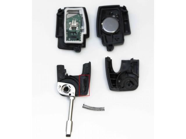

Prosím Vás, kde je v originálním sklápěcím klíčku k FFII umístěn transpondér (čip) imobilizéru? Po rozebrání na tři části (s planžetou +  s baterií + s DO) jsem ho nenašel. Díky.

tady jsem ho oznacil v cervenym ramecku:

Díky moc! Předpokládám, že k rozebrání je třeba rozumné míry násilí.

zalezi jake s tim mas umysly. Me po 10minutach marnych pokusu nedestruktivne rozlousknout dil, kde je umisten transponder, dosly nervy a rozlamal jsem to  Prislo mi, ze to bylo slepene nejakym lepidlem, ale mohla to byt jen nejaka uprava od predchoziho majitele.
Beztak jsem chtel vymenit osoupany obal za novy a jen prehodit vnitrnosti.
 Prislo mi, ze to bylo slepene nejakym lepidlem, ale mohla to byt jen nejaka uprava od predchoziho majitele.Beztak jsem chtel vymenit osoupany obal za novy a jen prehodit vnitrnosti.

Asi se do toho pouštět raději nebudu.  Jen mě překvapilo, že oproti pevnému klíčku s DO jsem ho nenašel v té části s tlačítky.
