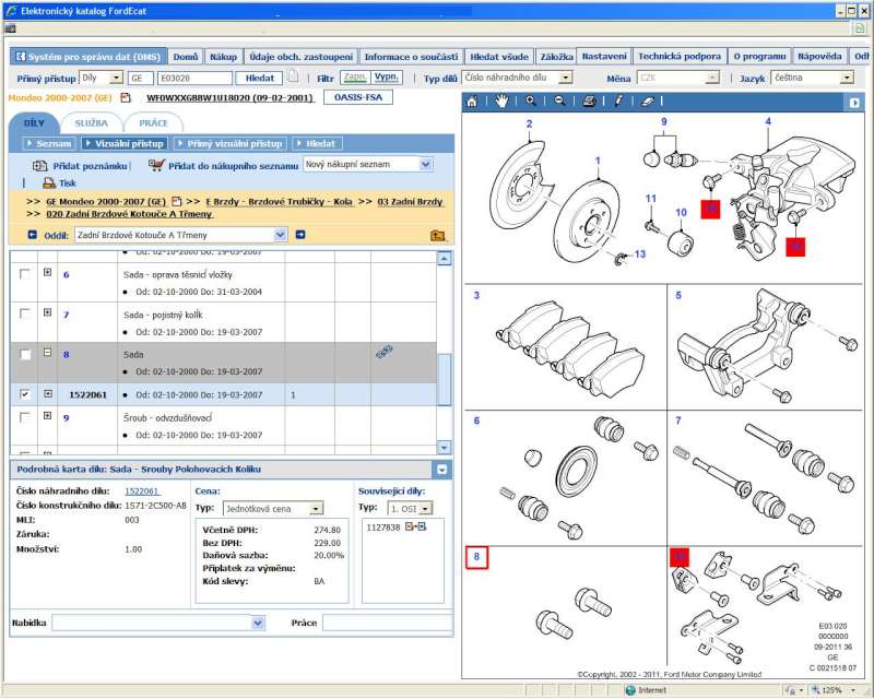

Vsiml jsem si, ze tuhle podlozku mam jenom na PP kotouci, navic 2x a na ostatnich ne. Je to tedy vubec potreba, aby tam byla (byly)?
Jde o soucastku c. 13 viz obr.

Já je měl třeba jen na levé straně a jezdím stále, je to tak 50 tis. km

ta podložka je tam prakticky k ničemu, já jí nemám snad nikde

ve Focusim foru kluci pisou, ze zajistuje kotouc, ktery je nasazeny na naboji, resp na steftech, ale proc by potom byla(y) jen na jednom kole?

ne tak samozřejmě normálně sou na každym kole, ale vem to logicky, zajištujou kotouč proti čemu, aby nespadl? i při sundanym kole ho dolu nedostaneš, páč ho nepustí brzdič a když tam máš kolo, nemá absolutně žádnej význam, je to spíš naškodu, plno lidí řešilo přirezlej kotouč k náboji, já tydle problémy nemám, možná i díky absenci týdle podložky :palec_nahoru:

Přesně tak. Když je na autě kolo, tak ti kotouč logicky nemůže spadnout, protože ho kolo drží. A když kolo sundáš, kolikrát je problém kotouč dostat dolů, protože je přirezlej. Asi jako se dávaly šrouby u jiných značek...šrouby přirezly a dostat je pak dolů bylo o nervy.
Takže...není vůbec potřeba je tam mít.
