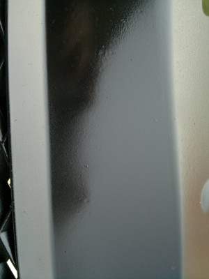

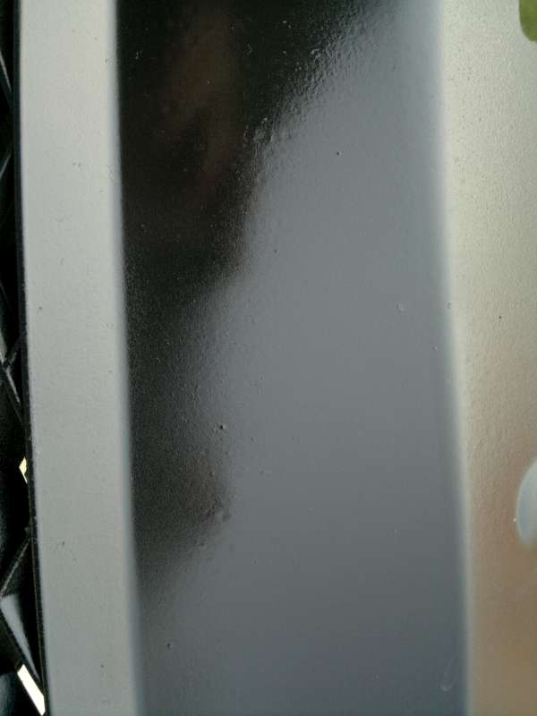

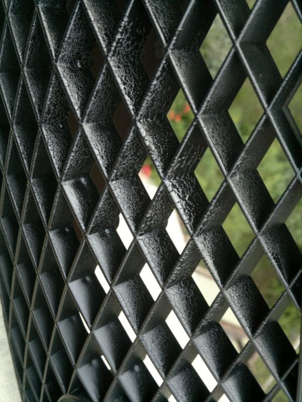

Potřeboval bych poradit ohledně lakování. Jsem z toho už zoufalý
Chtěl jsem si stříknout na Mondeu MK3 masku, která je šedá na černou.Stříkal jsem zvlášť masku a zvlášť taky znak. Stříkal jsem v životě už docela dostkrát, ale to co se mi děje teď jsem nikdy nezažil. Na masku jsem použil jsem základ, potom černou matnou barvu a potom jsem přelakoval bezbarvým lakem. Vše vypadalo slušně nalakované. Ale jak jsem si ji vzal ven na pořádné světlo, všiml sem si, že ne uplně dokolane jsem zakryl ve všech záhybech plnič, takže jsem ji vzal zase nahoru a přes lak jsem stříkl zase černou, nechal vyschnout a chtěl přelakovat bezbarvým lakem, ale asi mi tam vznikla nějaká chemická reakce nebo co ... viz foto ... co jsem udělal špatně? To že je to lakováno dvakrát po sobě? Je zvláštní, že mi to neudělalo na celé masce, ale jen na některých místech ...
Na druhé fotce je vidět, že to neudělalo a přitom je to lakováno stejně ...
Znak jsem taky lakoval na dvakrát a tam se mi to nestalo, tak nevím kde je chyba
Díky za rady ...
