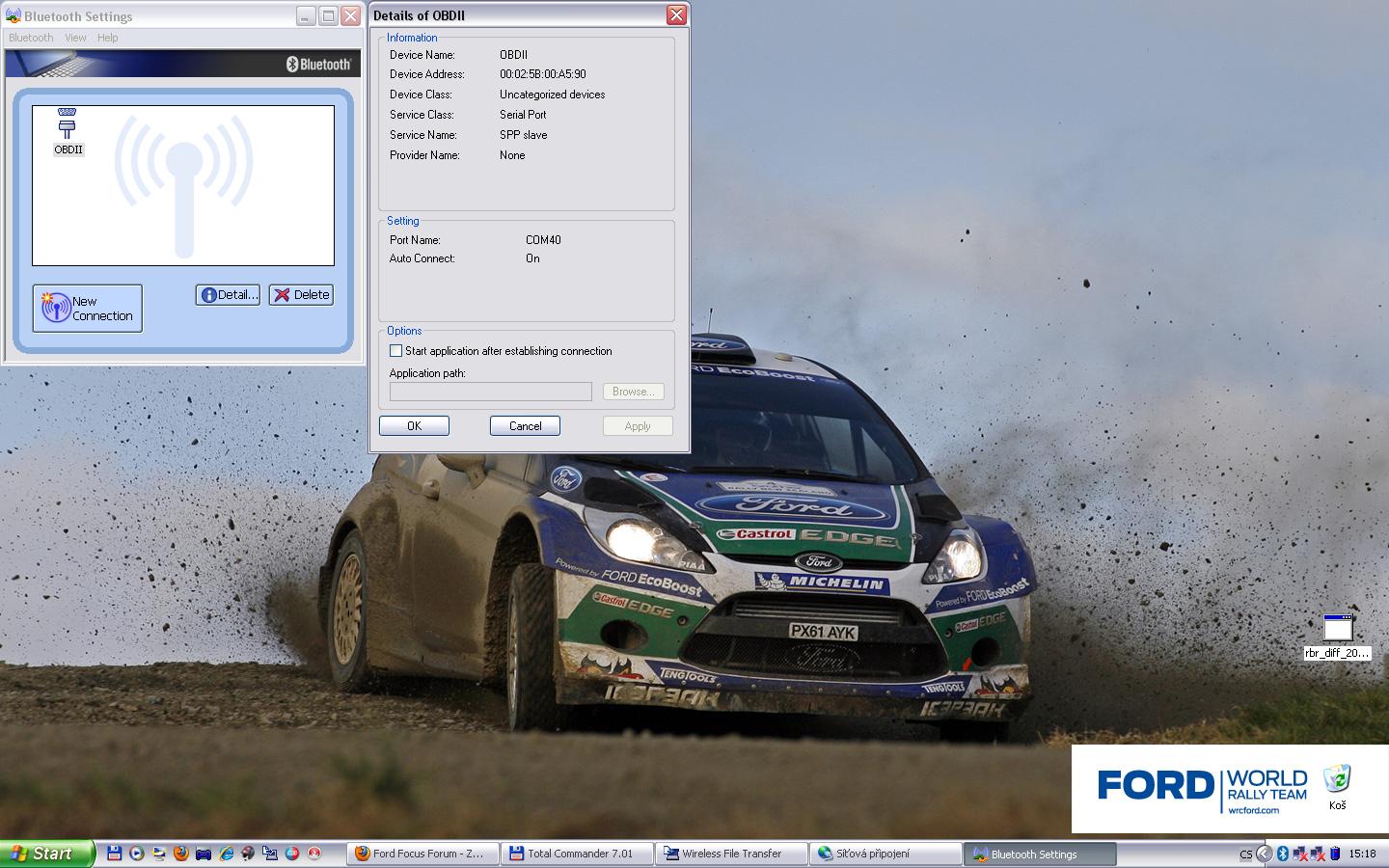

Zatím si nevím rady
Jak spustím program elm config?
Postupuju jak prvním příspěvku... zadám port COM40, rychlost 38400, connection Focus II
a dál se nedostanu, nic nefunguje. Píše mi to error snad 8002 či tak něco. S notebookem to je (snad) spárované viz foto. Má někdo nějakou radu?
Mám Win XP a ELM327 v1.5 přes Bluetooth.

Jen doplním, že první příspěvek je pro kabelový ELM327. Nevím jak s BT...MK2 píše:Zatím si nevím rady![]()
a dál se nedostanu, nic nefunguje. Píše mi to error snad 8002 či tak něco. S notebookem to je (snad) spárované viz foto. Má někdo nějakou radu?![]()
