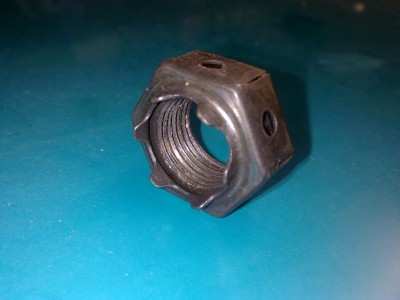

čau chtěl bych se zeptat jakej klíč jste použily při sundavání matic na náboji abych se dostal na ložisko 27 vořech je malá a 30 je velká a tu poslední matici vořech ani nepovolí kvůli skosení v ořechu
. Použili jste trubkový klíč 28 nebo 29 ? nebo na to máte nějakou jinou vychytávku ?? Díky za radu

Jakých matic a jaká poslední?
Je tam jen jedna matka a ta se povoluje najednou.

tady už se vtom někdo vrtal protože já jí nemám zaplechovanou...skládá se z několika samostatnejch matic, pošlu ti klidně foto. jinak na kolikátku máš šrouby co držej třmen ? 13 je moc volná a 12 tam nemůžu dostat.... tak jestli jí tam prostě mám natlouct protože ta 13 mi příde volná dost

ložisko je vyměněné, jak moc ložisko dotahujete ? já jsem to dotáh na krev a pak o 1/4 otočky povolil. Momenťák nemám

To snad platí u kuželíkových ložisek kde přitahováním matky seřizuješ předpětí/vůli v ložiskách,ne?
Tady platí,že matka se dotáhne natvrdo momentem cca 230 Nm za současnýho otáčení nábojem.
