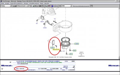

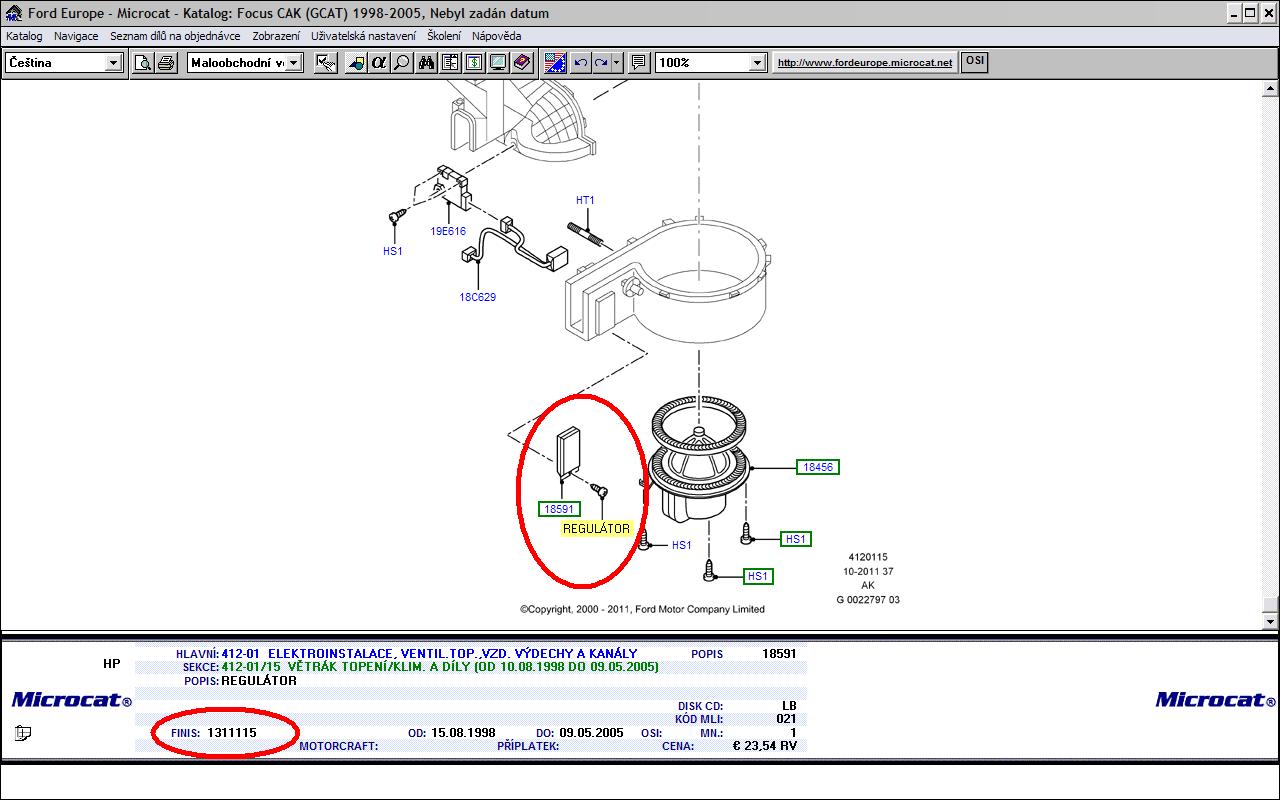

mel bych jeste prosbu. koukal jsem se pod kaslik a nevim ktera ,,krabicka´´ to je.nemate nekdo fotku toho nebo, jestli je tam neco na tom napsanyho nebo odkaz na eshopu.diky

Ty jo tak to z hlavy si nemuzu vybavit - max Ti muzu vyfotit ten odpor jak primo vypada ale to Ti asi nepomuze.
