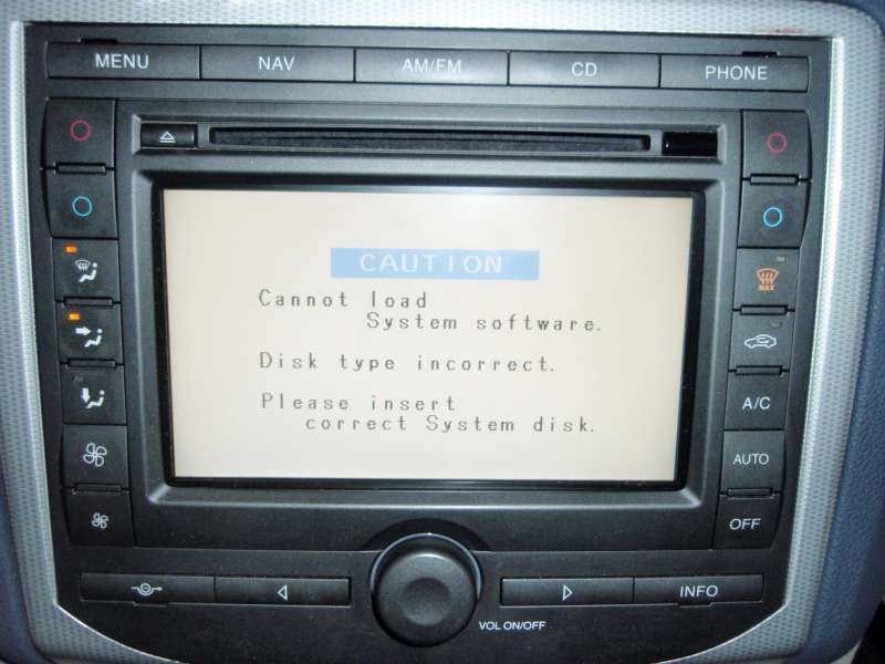

Zdravím,pánové nesetkal se někdo s tímhle?

Buď je špatná mechanika, pokud tam stále máš DVD/CD se softwarem (tedy origo), nebo spatně vypálený DVD/CD. Nebo tam strkáš uplně jiný DVD/CD Prostě to chce znovu nahrát SW.

Takhle nám jednou taky umřela mechanika při aktualizaci a už ji nikdo neprobudil..

Stalo se to najednou z ničeho nic.Během jízdy se zapnutou navigací ,hudebním CD.Je pravda,že z mechaniky nechce vylézt CD s mapama,ale to už nejde dlouho a do teď to všechno fungovalo.Já bych spíš potřeboval vědět,jak se nahrává ten SW.Jestli je to nějaký CD,nebo se to musí nějak napíchnout....

Dělá se to tak , že se do mechaniky strči CD se softwarem, dá se stáhnout i zde na foru viz Denso Update. Jelikož ti nejde vyndat DVD co tam je , tak to bude problém.

Podle te hlasky bude treba tam znovu nahrat system z CD. Posledni release ma oznaceni 4.400 a je z 29.3.2006
Ta druha cas chybove hlasky je tam nejspis proto, ze je tam ted mapove DVD a snazi se nacist sw z nej a proto haze chybu.
Jak bylo receno, rozchodit mechaniku a prohodit disky.
Pokud je nahodou spatanej sw system samotne obrazovky, tak to je Kenwood ver. 50.2, ale ten nevim kde opatrit.

Mapový CD mám od roku 2009 a aktualizace SW byla provedena podle návodu tady na fóru.Každopádně dík za rady.Zkusim to nějak vyšťourat a rozchodit a dám vědět jestli to maká.

Dobrý den.Dneska u mě stejný problém.Vyřešil to už nějak ?
Moc prosím.Nejde už ani zapnout radio..nic nefunguje

Aha,sorry.Problém vyřešen.Stačila aktualizace a hned to všechno funguje jak má.
