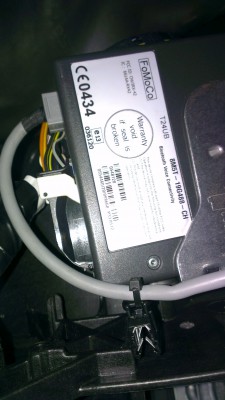

Takže po odpojeni datoveho zväzku a USB kábla z BT modulu sa nič nezmenilo. Pridám ešte fotky. Nejaké ďalšie nápady? Ostáva nám ešte niečo iné ako radio a repraky? dik.

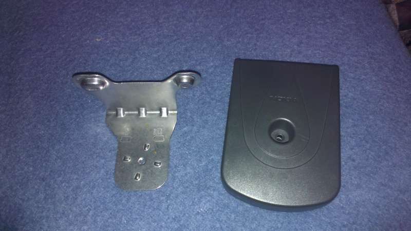

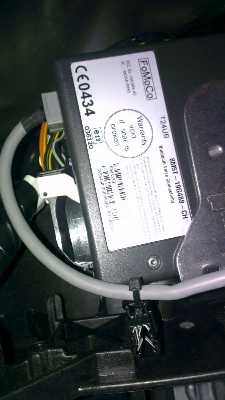

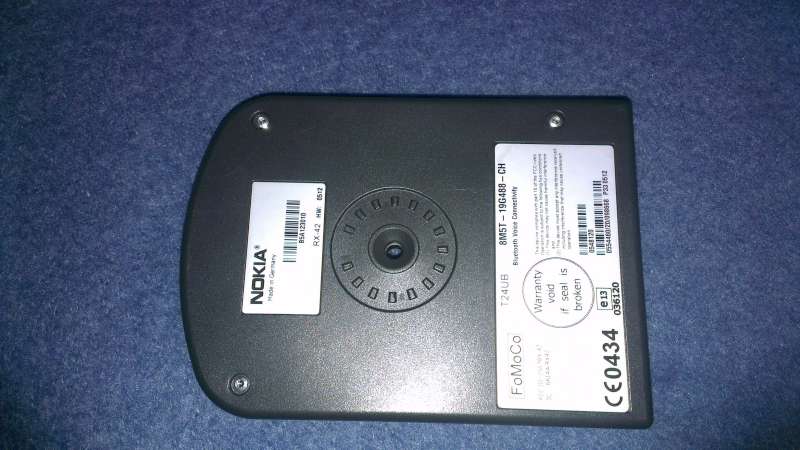

Kedysi som mal Focus Titanium z Holandska. Bolo tam radio Ford s navigaciou. Tento FoFo mal vsak koliziu s listnatym stromom a vrak som predal. Kupil som Ghia z Francuzska s radiom Sony na 6CD. Vo Forde som dal prehodit radia, no vyzera to tak, ze nevymenili BT moduly. Jednak mi nejde USB (kedze nevymeneny BT pre Sony si nerozumie s aktualnym radiom Ford) a druha vec, ze teraz na mna Ghia Francuz keca po francuzsky a mal by anglicky (default BT jazyk pre Holandana bola anglictina - aspon myslim). Btw, dik za info (http://www.ford-focus.cz/forum/viewtopi ... 01#p809001).

Prikladam obrazky. BT modul je 8M5T-19G488-CH, Nokia oznacenie je RX-42. To CH v oznaceni by malo znamenat asi Francuzsko, aj ked... (http://www.ford-focus.cz/forum/viewtopi ... 11#p802011).
Teraz tak uvazujem, ze ten tvoj navrh ZaQik s tym kablom k menicu moze byt spravna cesta. Zajtra to pozriem.

- na fotce je modul bez USB, takze ve fordu vymenili jen radia, ne BTmoduly
