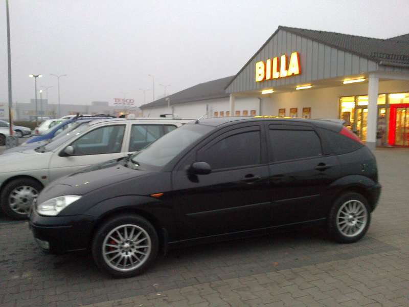

FokusF píše:takhle nejak šefe !!!!
Ale vypadá to moc pěkně, jen to čelní okno to kazí :lol:. Každopádně pro policajty by toto už byla docela velká provokace, o STK nemluvě.
