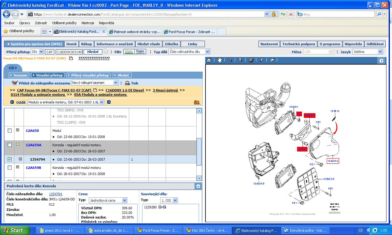

Ahoj,
trochu jsem si pokopal předek na svém Focusu. Řídící jednotka visí jenom na drátech. Potřeboval bych vědět, jak je jednotka uchycená - LP podběh, v nějakém boxu? Náhradní díl jsem nikde nenašel, ani nevím, jak se jmenuje.
Nemáte někdo schéma, obrázek jak to má vypadat? Nejlépe celý předek.
Díval jsem se do Etzolda, a moc toho nenašel.
Dík,
M.
Focus II, 2006, 1.6 TDCi, 66kW
Příspěvky: 19243
Re: Schema předních plastů + uchycení ECU
Příspěvek od foki » 19.12.2012 01:04
tady to mas

Dík za info.

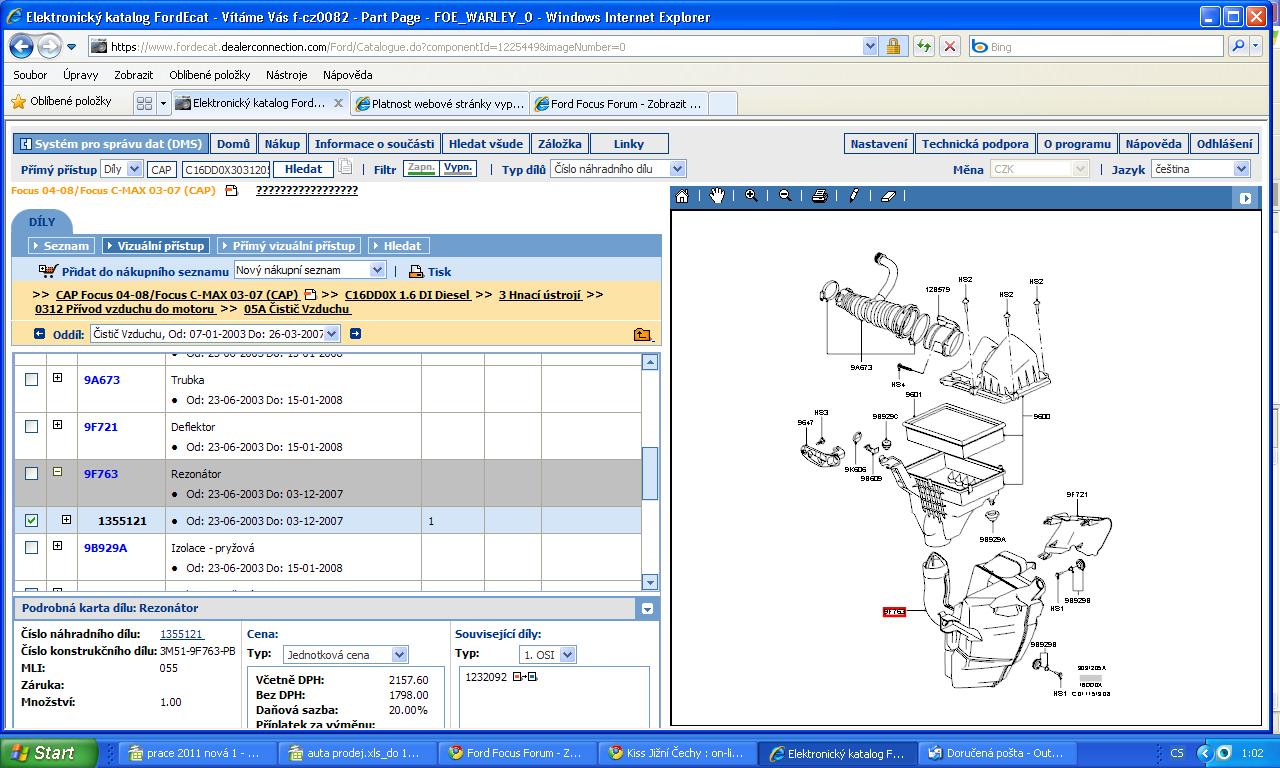

PS: Je ten rezonátor nezbytný? Jestli je to jenom na vyhlazení zvuku při nasávání vzduchu, tak se mi za to 2 tisíce moc vyhazovat nechtějí.

Příspěvky: 13648
Příspěvek od stano. » 20.12.2012 09:03
Na jednotkovom focuse je zbytocny. Na dvojkovom to asi bude rovnake. Ale tu dieru, ktora zostane v airboxe MUSIS zaslepit. Vid: http://www.ford-focus.sk/forum/viewtopi ... 3d#p815023
Příspěvky: 19243
Příspěvek od foki » 20.12.2012 12:43
no ten rezonator je dulezitej protoze v nem drzi PCM a bez nej je to hodne dunive .
