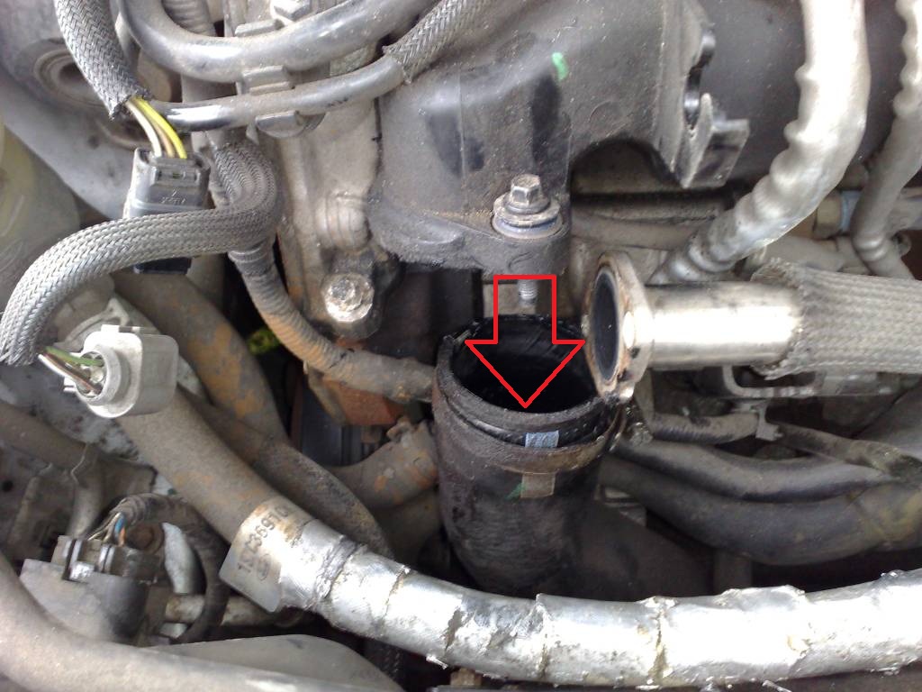

Podívej se na hadici která vede vzduch do sání jestli není uplně roztrhnutá ,na obr ta s červenou šipkou.

Brehowicz píše:Podívej se na hadici která vede vzduch do sání jestli není uplně roztrhnutá ,na obr ta s červenou šipkou.
Díky moc zítra za světla na to kouknu:-)
