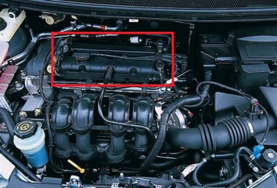

Lidi potřeboval bych poradit začal mi prosakovat olej pod vrchním krytem(víko ventilů) těsnění už mám doma ale je tam nějak moc šroubku a abych se tam dostal musím sundat asi i stěrače a ten kryt pod předním sklem...?!A je tam nějaký zádrhel vtom až to budu dělat?!Díky za rady

Dáš pryč kabely ke svíčkám,hadičku odvětrávání, povolíš šrouby dookola a je to. Možná i vstřikovací lišta půjde ven, aby nepřekážela. Nic na tom není, je to taková skládačka.

ta hadička myslíš tu ktera tam vede ze předu??To jen povolím a ona vypadne jo? :)

Nevím jak u těchhle novotin, ale u starších je jen nasunutá na víku.
