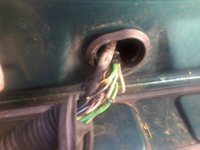

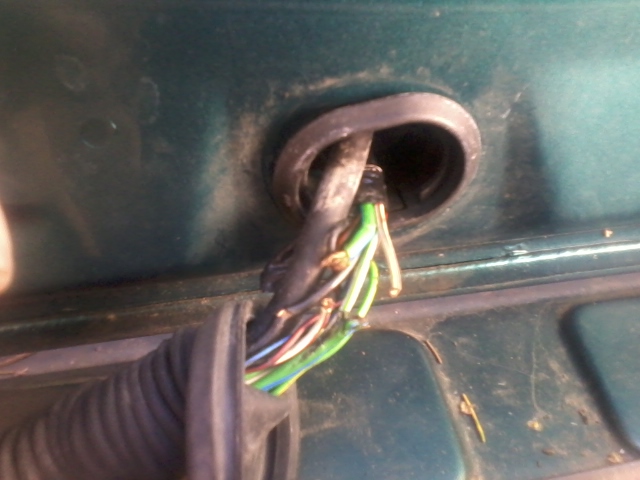

Závada nalezena :idea: bylo to v tom gumovém přechodu z karosérie do dveří kufru. jak v létě peče a v zimě krutě mrzne,tak izolace drátů z tvrdne a tam kde se často ohýbá (jako jsou dveře) izolace popraská. A v místě narušení izolace dojde k ulámání drátů ukroucením. Musel sem vyměnit oba dráty od vyhřívání +12V a GND,původní dráty jsou o průměru 2 mm. Já sem použil 2,5 mm,tím sem je nadstavil a propojil pomocí dutinek a čokolády. Třetí drátek byl od ovládání zadního stěrače 0,5 mm nahrazen 0,75 mm . Vše už funguje jak má
přerušené byly celkem 3 dráty ! U toho černého drátu,můžete vidět narušenou izolaci což vede k ukroucení drátu !!
