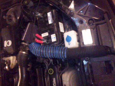

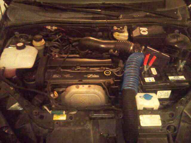

Ja to mam takto spravene na FoFo
Focus Wolf 3dv. 2,0 16V Zetec-E EFI EDDC rv.2000 prevodovka MTX75,
úprava wolf: -podvozok, -výfuk, -elektróny, -svetlá,
Ďalšie úpravy: -chip, -Short Shift, -KN sanie, -športový regulator tlaku paliva do 10bar, -ext. odlučovač oleja
Wolf
Příspěvky: 13538
Re: Přímé sání u fokuse.
Příspěvek od stano. » 26.11.2012 10:50
Odporucam ti oddelit vzduch, ktory nasava motor od tepleho vzduchu pod kapotou. Okrem ineho (nasava zbytocne teply vzduch) to moze mat za nasledok nepravidelny chod motoru, jemne trhanie pri akceleracii atd. Vid: http://www.ford-focus.cz/forum/viewtopi ... 23#p815023
