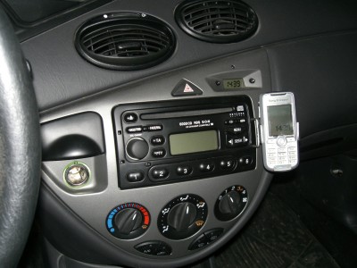

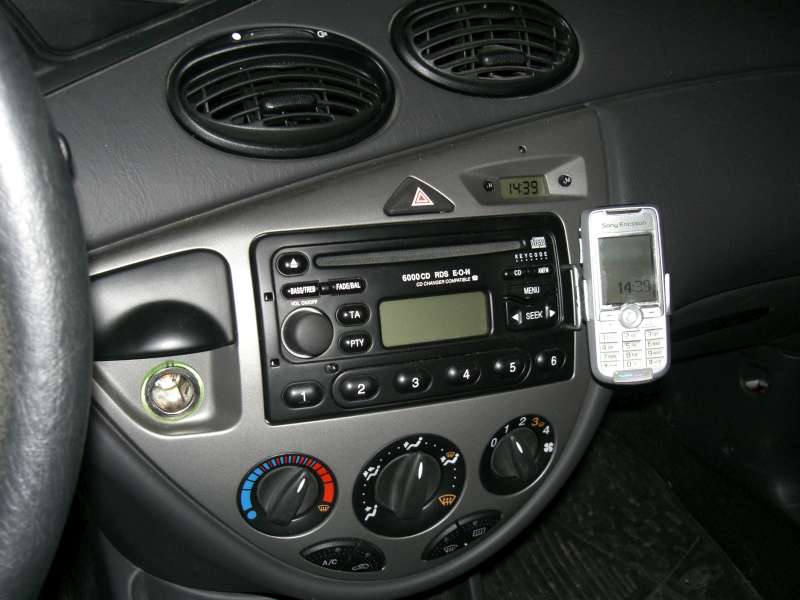

Tady je fotečka (vlastně dvě)...
Tohle jsou bohužel fotky z auta, ve kterém velké HF není namontované, je v něm jen držák... Takže tam není ani vidět, jak nádherně je díky tomuhle umístění schovanej kabelovej svazek, kterej vede spárou mezi krytem středového panelu a přístrojovou deskou směrem ke sloupku řízení, kde vchází do nitra přístrojové desky - opět bez nutnosti vrtání, nebo nějakého poškození...
