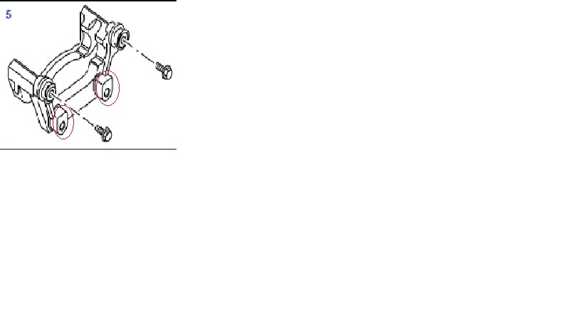

Ahojte,neviem ci to patri sem ale neviem si s tym uz rady :roll:
Idem menit zadny naboj a aby som dal dole brzdovy kotuc musim dat dole aj ten drziak strmena.Ten je uchyteny 2 srubkami(miesta su vyznacene cervenym kruzkom)
Vo forde mi povedala ze take neexistuje :bebng: a cez rozne eshopy im to tiez ukazuje nejake ine a cena za kus je 11,5eur.Pokial si pamatam tak horna a spodna srubka mala iny kod a ceny boli 1,4 a 1,5 eur. nevedel by niekto povedat kod alebo ake srubky tam su zeby som ich kupil v zeleziarstve?
Dakujem

Jestli jim nic není tak bych je dal zpátky a předtím natřel pastou na závity.
Jinak by to mělo být to na obrázku.

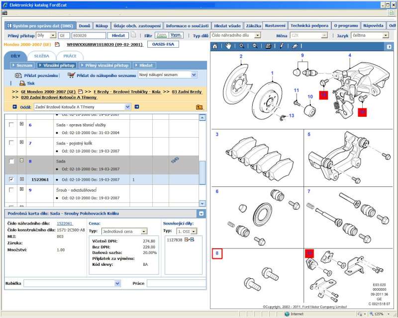

No prave ze tie spodne maju strhane hrany :? vrchne boli skryte v takych gumenych ciapkach a spodne nie takze su skorodovane. No na obrazku 8 niesu tie iste srubky na obr 5?

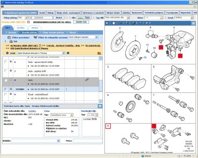

Na obrázku 5 jsou ty samý co na obrázkách 6 a 7. Ale ne ty co na obr. 8. Je to sada na jeden třmen.

Takze ta cena 11,5E/ks asi bude cena za celu sadu na jeden strmen?
Asi objednam jednu sadu a vymenim na jednom kolese a snad bude sediet
