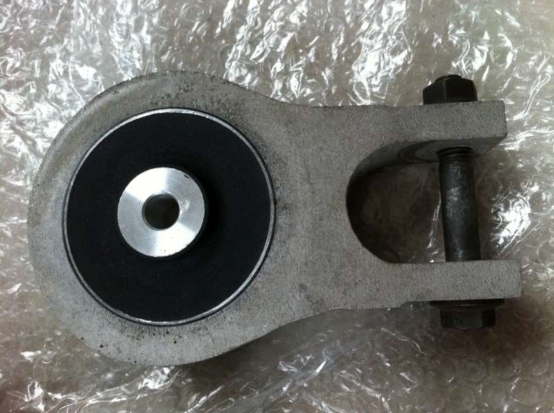

Hoši, takže bacha... Po roce užívání téhle fičury se mně i votasovi tento silentblok roztrhl a už tak dobře neplní svojí funkci jako když byl nový...

Tak co panove,koukali ste na to,jak to mate?

Už dvěma lidem se to rozpadlo
Takže jestli bude jen malinký náznak poškození (kromě ulomeného kousku hliníku od výroby), tak ho měním zpátky. Když bude vymlácený a já si toho včas nevšimnu, tak bych si tím nerad odrovnal další silentbloky, nebo něco jiného...

taaak Moskito už ma opraveno...

jinak pan si udelal dva kusy do foroty,pač jsem rikal ze si nas to koupilo cca 6,takze kdyby nekomu taky prasknul a chtel ho takto opravit tak mu ho odveze a on mu ho hned zalisuje...
