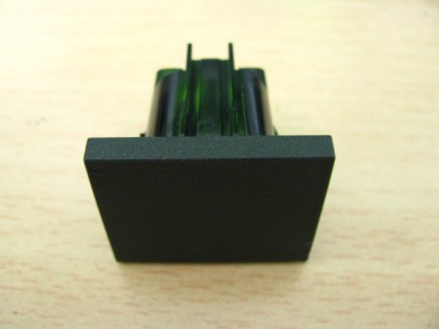

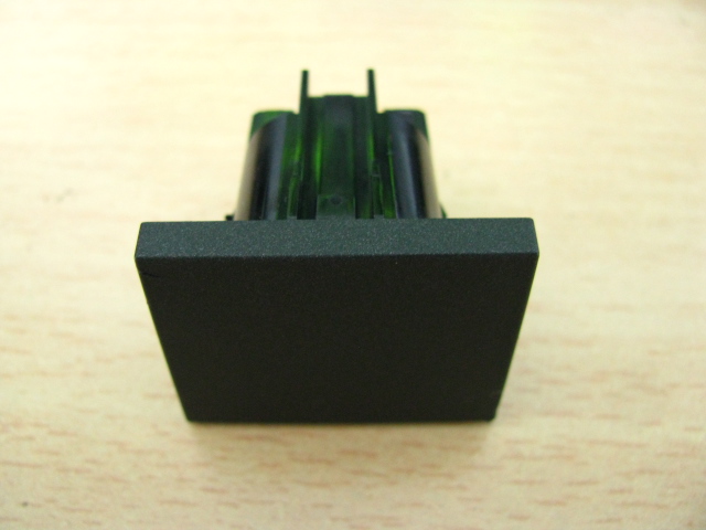

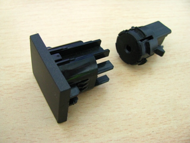

Mám ale dotaz. Kabel jsem si vyvedl pod klimatizací, kde mám tlačítko na vyhřívání okna a další tři slepé. U pár lidí jsem to zde viděl, jen mi prosím poraďtě, jak ste dostali ten váleček do toho slepého tlačítka? viz obr. níže? Zkoušel jsem vylámat onu zadní část tlačítka a vyřezat otvor, ale nedopadlo to dobře. Další dotaz je, jestlí nevíte, zda-li se dá toto tlačítko - viz obr. níže - koupit, event. kód na něho? A za třetí, z těch původně tří slepých tlačítek pod klimatizací, bylo volné jen jedno. V dalších dvou končily jakési dráty. Nemáte tušení od čeho to je?

zleva: ESP, vyhrivani predniho okna, vyhrivani zadniho okna, kontrolka vypnuti airbagu spolujezdceherbert24 píše:A za třetí, z těch původně tří slepých tlačítek pod klimatizací, bylo volné jen jedno. V dalších dvou končily jakési dráty. Nemáte tušení od čeho to je?

dik za info. Skoda ze jsem nehledal dukladneji a neudelal si drat sam
5 stovek v luftu. no aspon to funguje
jinac tlacitko jsem sehnal, ve fordu za lidových 216 kč
