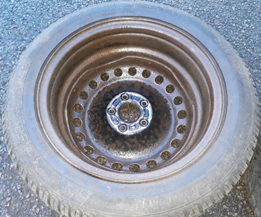

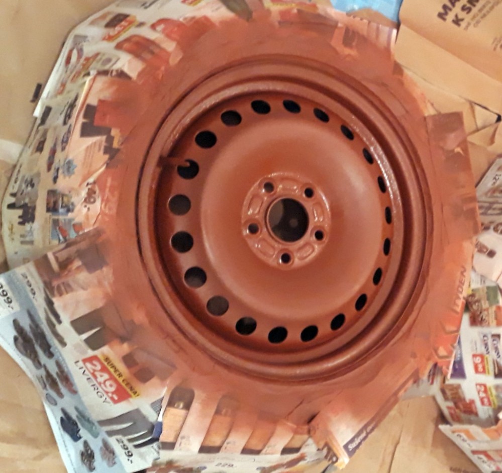

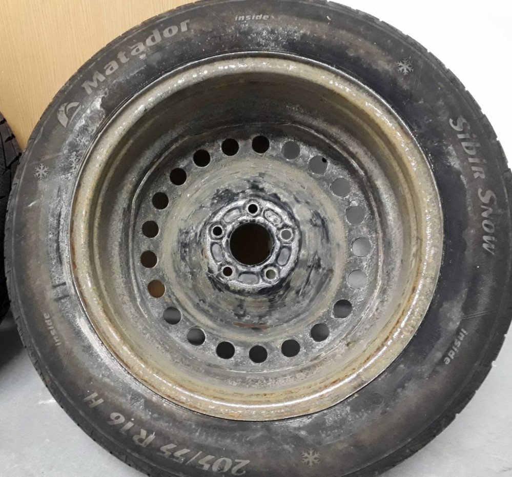

No, mně te právě stříbrný líbil, tak jsem si ty svoje 16" důkladně zrenovoval. Byl jsem zaskočený tím, kolik to stálo času, asi proto, že výchozí stav disků byl žalostný. Dával jsem 2x odrezovač, pak 2x antikorozní základovku (ve spreji) a pak vnější barvu (vnitřek štětcem šedá, vnějšem sprejem stříbrná matná). Fotogalerie z jednotlivých kroků je tady - 1. část, broušení a příprava povrchu:killeriq píše:diki za tip ale vyzera to ze TECTANE sa robi len strieborny...

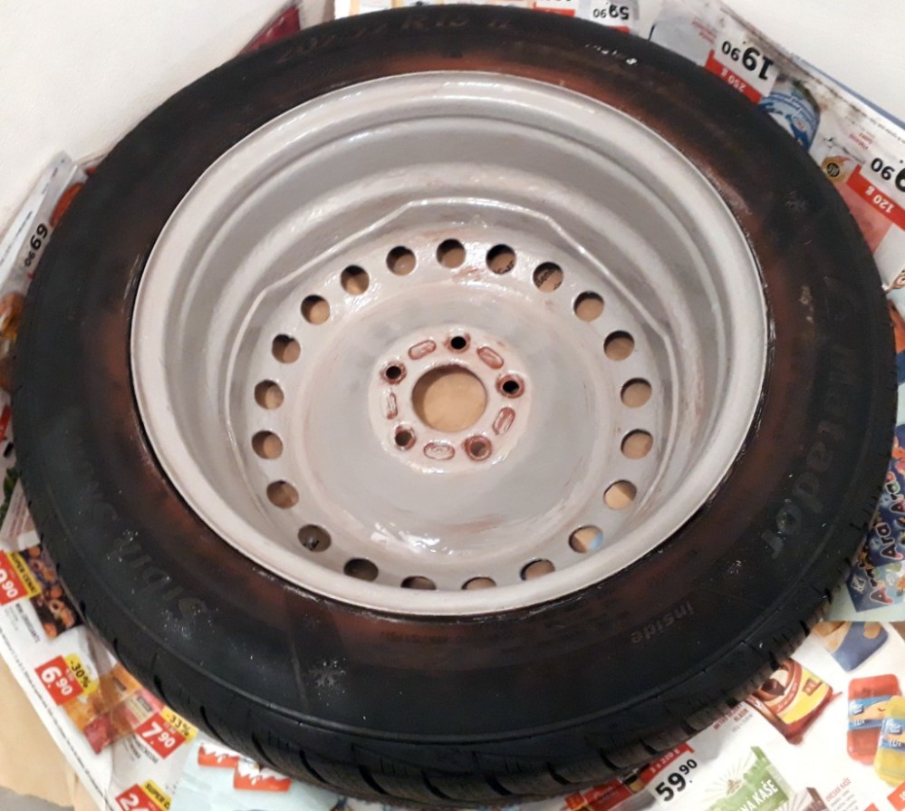

Při finální montáži jsem dával nové matice (protože jsem měl některé poškozené od pneumatické pistole z pneuservisu), mám tam středové krytky vlastní výroby, oživovač pneu atd.LeonardoTM píše:Fotogalerie - II. část, lakování:
