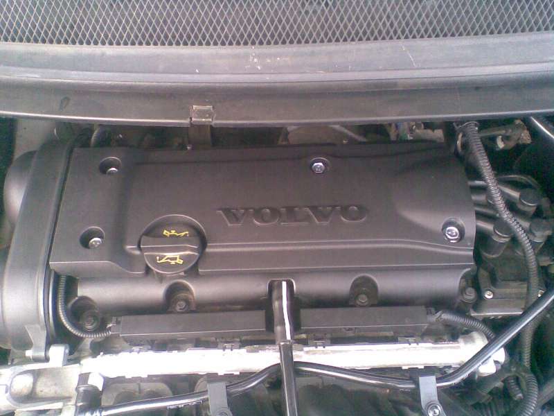

Horní kryt motoru 1,6 74 - pro všechny kterým teče na svíčky
Příspěvek od bonecrasher » 06.10.2012 17:30
Zdravim, dvakrat jsem musel menit svicky, protoze mi tam nateklo kolem ostrikovacu, tak jsem shanel kryt motoru. Ford ho na fofo II 1,6 74kw nevyrabi, ale dostal jsem radu, ze stejny motor je i ve Volvu c30 1,6 a volvo pry kryt vyrabi. Ve Volvu mne ujistili ze kryt motoru neni zadny problem a za tyden byl doma! Pasuje senzacne, je dokonale utesnen proti vode a stal - pouhych 450,- !!!
Vsechny otvory pro srouby pasuji, akorad ve dvou otvorech jsou od fordu uchytky na kabely ktere jdou lehce vytahnout a kabely uchytit jinam. Instalace cca 10 min. A je po problemu !!!! Dam par fotek.

Dík za super nápad, :Dancer: :hhura: :bravo22: jedu do Volva.

Tak je doma a už jen přidělat (není čas). Super spolupráce s prodejcem náhradních dílů Volvo v Srba Servis pobočka Praha-Řeporyje, který dlouho (opravdu dlouho- výsledek poslal až druhý den do e-mailu -nevzdal to) hledal v PC a našel přesně to co jsem chtěl, a to položku pod kódem 30650468 - s popisem-Gehaeuse. Díl nalezl v Rakousku a do dvou dnů byl v Praze. No a za 438,- Kč je můj. Jen připevňovací šrouby jsem cestou Volva neřešil (stojí jeden 70-80Kč s DPH). V železářství jsem koupil M8x15 se šetihranou hlavou, dám podložku a uvidíme.
Jestli to sedne, tak jsi "bonecrasher" super jednička :bravo22: :bravo22: :huraa: :Dancer: .

věř mi že to sedne, za patnact minut mas hotovo a klid, kamarade.
Rad jsem pomohl.
