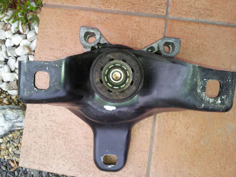

Prosím o radu. Odešel mi pravý velký silentblok motoru, auto strašně při studeném motoru vibrovalo. Koupil jsem nový, ale v jiném provedení. Starý silenblok byl přišroubovaný na takové železné trojcípé výztuze, která byla třemi šrouby přichycena do karosérie a nový má vlastní dvě oka na přišroubování. Silentblok vyměněn, vibrace jsou pryč, ale jde mi o to, jestli se něměl starý silenblok z oné železné výztuhy vyšroubovat a výztuha vložit ještě pod nový silentbolk, který teď drží vlastně jenom ve dvou dírách a třetí díra pod nádobkou chladící kapaliny zůstala prázdná. Pokud by tam výztuha zpátky být neměla a přece bych ji tam dal, tak by motor byl zhruba o 4mm (o sílu materiálu výztuhy) na straně silentbloku přizvednutý. Ale teď mám zase strach, jestli tam měla být a není, aby se mi nový silentblok neurval, když drží jenom na dvou dírách. Prosím kohokoliv o radu. Díky moc za odpovědi.
1 fotka - starý silenblok na autě
2 fotka - nový silentblok
3 fotka - vymontovaný starý slilentblok i s výztuhou

Nech to tak jak to máš teď,mám to taky tak.(už z fabriky)

To je silenblok na naftu co jsi tam dal,proto je jiný 8) měl by vydržet větší vybrace a váhu motoru.

Ale vždyť já mám naftu, tak ten původní byl naftový a byl uchycen na třech bodech. Přijde mi, že kdybych ten nový přišrouboval přes tu starou výztuhu, že by měl daleko lepší držení. Takhle je nový silenblok přišroubován na dvě díry v plechu, který podle mě není ani nijak vyztužen?! :roll:

Neboj ten plech to vydrží, nevím kdo jak manipuloval s autem předtím, ale dost praskaly, tak mohl někdo šetřit a dal tam z benzína ta ten to nevydržel. jestli ho máš od začátku tak je to prvně co jsem to viděl.

Auto mám teprve tři roky, ale třetí díra (nyní prázdná) pod nádobkou na chladící kapalinu (je vidět i na druhé fotce v prvním příspěvku), je určitě originál. Sám jsem při koupi silentbloku byl na pochybách, protože podle WINU mi ve Fordu ukazovali přesně takový, který mi odešel. Měl se jenom přešroubovat do té výztuhy, ze spodu výztuhy velká samosvorná matice (viz nové foto). Ale za něj chtěli ve FORDU přes čtyři tisíce a všude mimo FORD mi nabízeli právě tehle na dvě díry bez výztuhy, který jsem nakonec taky koupil (FEBI - 950 kč). Rozteče pasovaly, vibrace jsou pryč, jen zůstává ta nejistota, jestli jsem ho měl vypodložit tou výztuhou nebo něměl. Čas ukáže :D .

Nedělej z toho vědu :D . Starší modely měly ten co jsi vyndal,novější ten co jsi tam dal. Na kolegově TDDi ´99 byl ten co jsi tam měl původně,na mém TDCi ´02 je ten co tam máš teď. Zajímavý je,že nevyužitá díra pod náržkou je zachována.

Ten na dvě díry je odlitek, větší pevnost, takže se neboj, na kastli jsou díry 3 od výroby bez rozdílu motorizace 8) Jinak rozebíral jsem 98 i 99 tam byly nověší typy, takže to vidím prvně.

Chlapi, díky Vám oběma za odpovědi, trošku jste mě uklidnili, nechávám to teda tak, snad někdy neuvidím motor ve zpětném zrcátku :D . Ještě jednou díky, mějte se :palec_nahoru:
