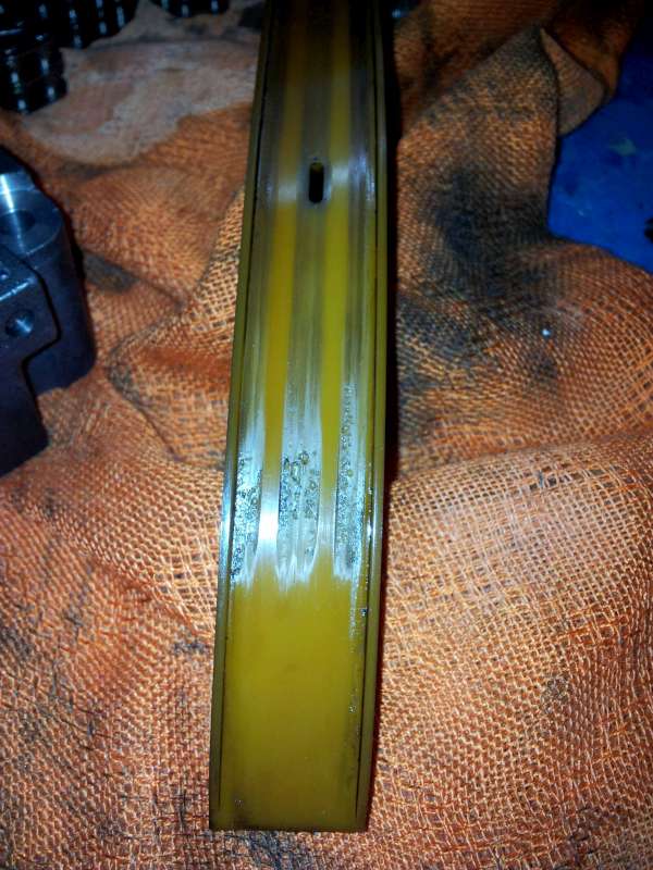

Jelikož mi začali rachtat rozvody tak jsem se rozhodl pro výměnu.
Problém nastal u rozebrání.
Zakoupil jsem vše co měli. Řetěz, napínák a vodící lištu.
Ale ta vodící lišta co mám je v motoru v nejlepším stavu. Jde o ty 3 ostatní. Hlavně ty dvě velké jsou špatný. Ale můj problém je že se nikde nedají sehnat. Jediné kde jsem se neptal je origo ford.
potřebuju lišty č 1,3,4 co jsou na obrázku
Dělal už to někdo? Budu vděčný za jakoukoli radu. Díky

Asi ti nezbyde nic jiného než si objednat originál ve Fordu.
Ta levá dlouhá cca 2000,- pravá 900,- a ta malá 400.
Není to zrovna mála za kousek plastu. Když pošleš VIN tak ti napíšu přímo čísla dílů,
ale to ti ve fordu umí najít taky. Ohledně napínáku a té levé lišty jsou vydané nějaké servisní
informace Viz SSM 18756, Viz TSI 13/2006. Přesný obsah nemám, ale našel jsem, že na to byla i nějaká
záruční oprava. Podle všeho to vypadá, že se mění napínák a ta lišta za novou verzi.

gines
- Příspěvky: 1780
- Bydliště: Plzeň
Re: Rozvody motoru
Prave ze jsou v pohode. Retez u me byl ok. Odnesli to ty listy. Snad budu v patek jezdit.
