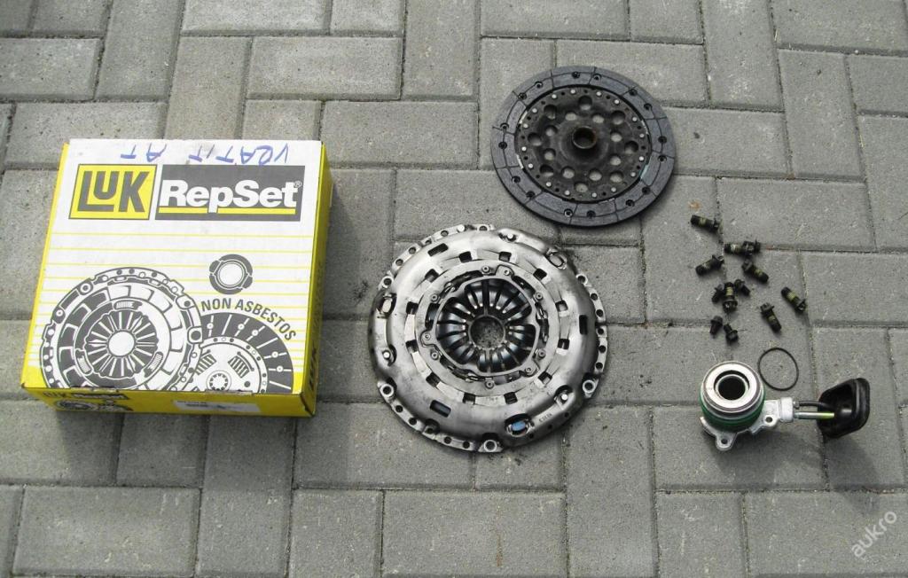

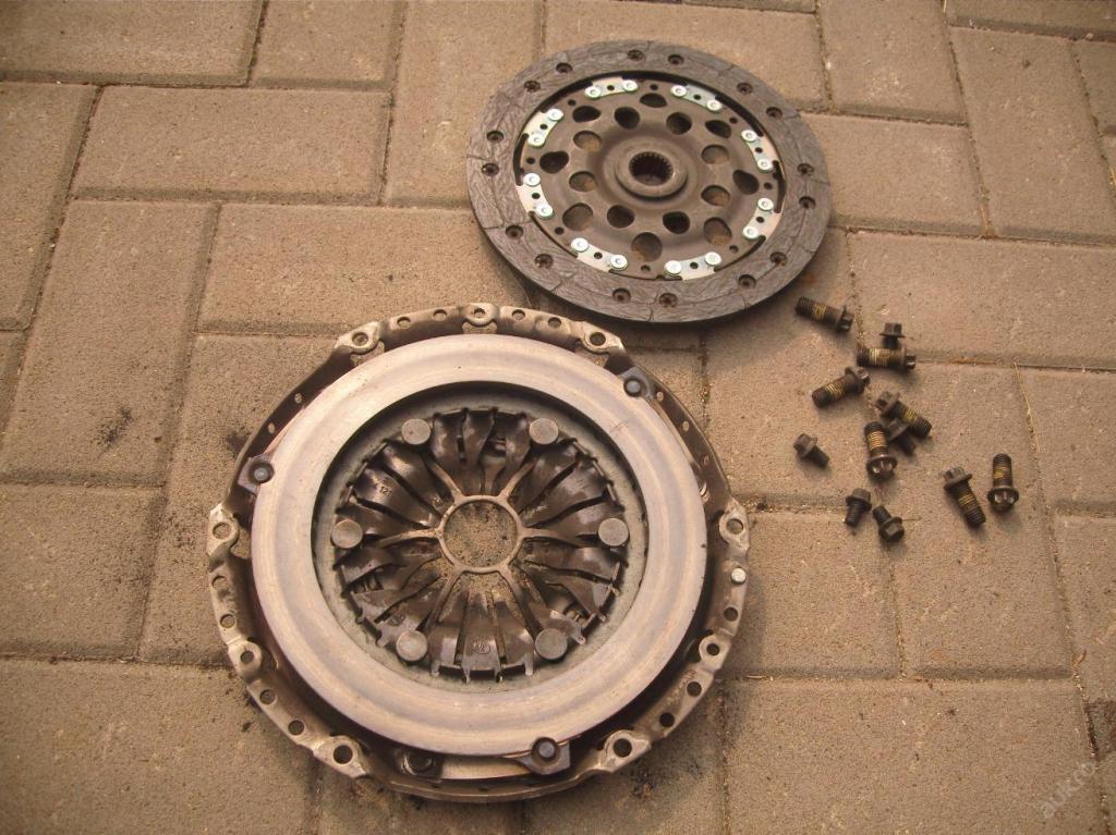

dík a chci se optat, pozná někdo podle obrázku co je to za spojku ? Bude-li pasovat na 2.0TDCI ? 5 kvalt. Mám to doma ale netuším zda-li mám v autě to samé. Z vozu které mělo druhou spojku po 106500km. Vypadá v pořádku že ?

Na té krabici je samolepka, na které je oem číslo dílu. Není nic jednoduššího, než ho porovnat v nějakém online-katalogu(elit, autokelly). Pochybuju, že to takhle okometricky někdo pozná

Tak jsem se poptal a měl to na 5kvaltu ale 66kw a na to číslo mrknu. Ale viděl jsem že třeba na Cougaru byla spojka jako by jiná, nebyla tam přesně ta co mělo a chodilo to ale zas se mi nechce to měnit na dvakrát. Uvidím podle toho čísla.

Obložení lamely mi na straně k setrváku přijde dost sjeté a třecí plochu přítlačáku si musí člověk prohlédnout z blízka, jestli není popraskaná...

Davat jetou spojku na zaklade optickeho stavu veci je dost kratkozrake reseni. Navic stejne jde hlavne o setrvacnik a ten tam nemas.
Takze co, dokoupis novej setrvak, ta to prisroubujes spojkovou sadu, das do auta abys zjistil ze je v riti lozisko, nebo pritlacak? Zase vse znovu a lepe? Na tohle ja uz nemam cas a penize teda.
