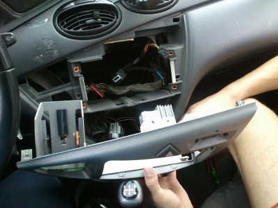

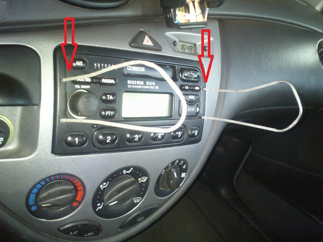

tak ja som to spravil takto :nazdravi:
z elektrod som spravil spojky na vybratie radia

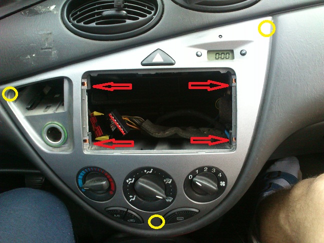

po vybrati su tam 4 sruby ktore treba uvolnit a tak su tam spojky ktore tahanim celeho panela k sebe sami uvolnia (dalsi obrazok)

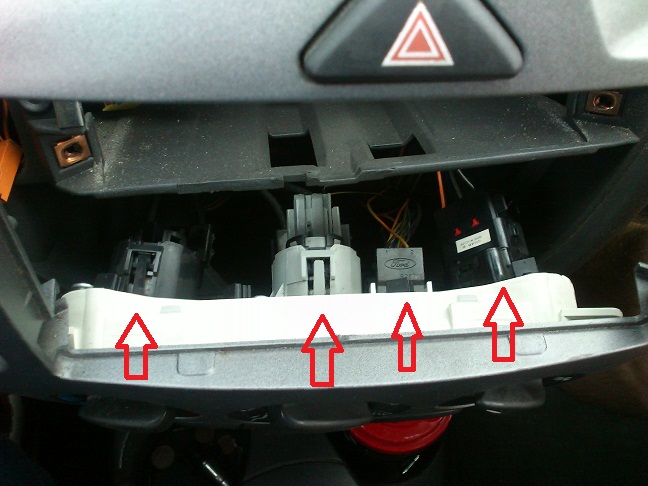

tak uz len staci odpojit vsetky konektory a panel vam padne priamo do ruky. Priamo na panely sa nachadzaju ziarovky
