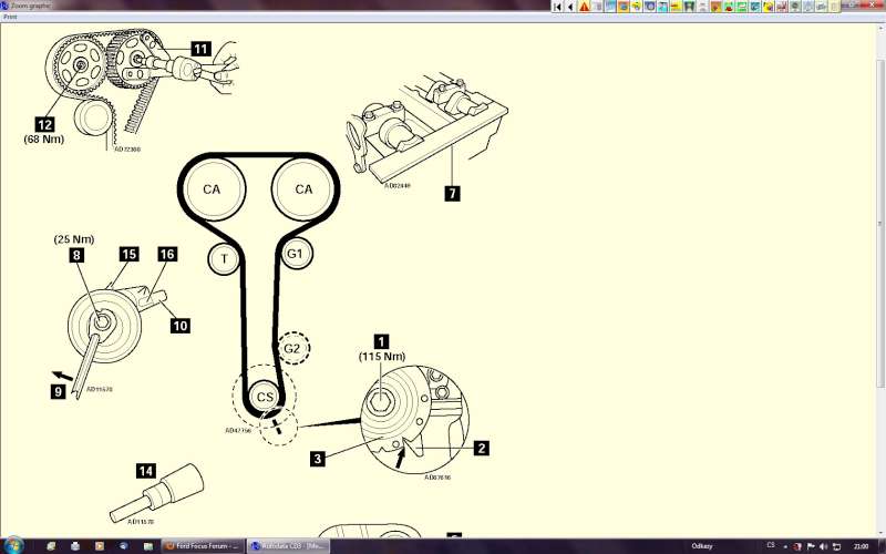

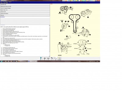

tady máš obrázek a dotahovací momenty.

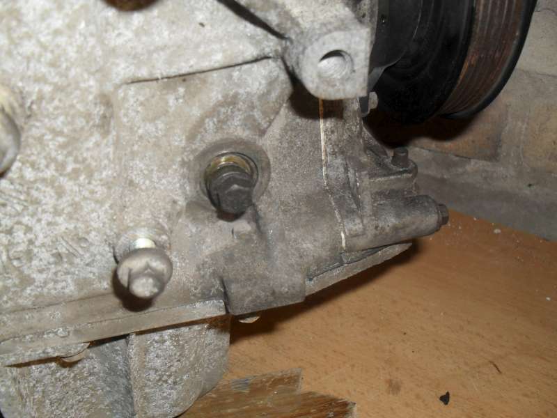

Zdravim vas tak sem si to tady hezky precetl a zda se ze vymena rozvodu je docela sranda. Jen sem nenasel nikdy fotecku kam mam dat aretaci kliky:(. At sem hledal na aute jak sem chtel tak si furt nejsem jistej kam s tim kolikem. Jasny muzu to udelat podle rysek ale kdyz existuje aretace tak proc ji tam nedat ze:). A pak druha otazka kdyz povolim sroub na klice co mi drzi remenici tak to ozubene kolo tam drzi potom jak ? Asi nevypadne pac tady otom nic nepisete ale radsi se zeptam ze

U 1.6 se aretační kolík šroubuje místo šroubu v kl. skříni- viz přiložené foto. ten tmavší. U 1.8 to bude podobné, ne li stejné.
Normálně je na klice klínek, bránící protočení. Jenže u 1.6 soudruzi šetřili na váze a rozvodové kolo drží jen síla matky. Jestli to je i u Tvého motoru, to poznáš až to povolíš.

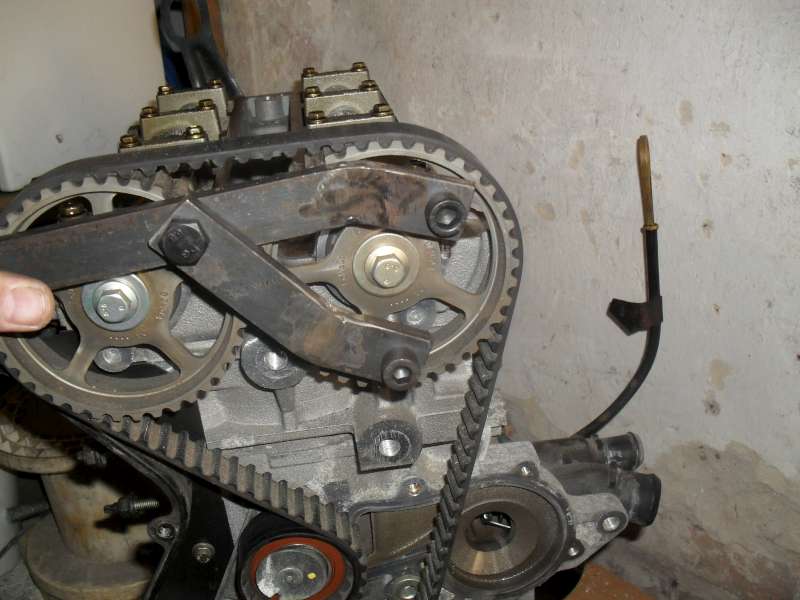

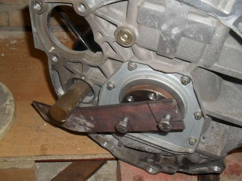

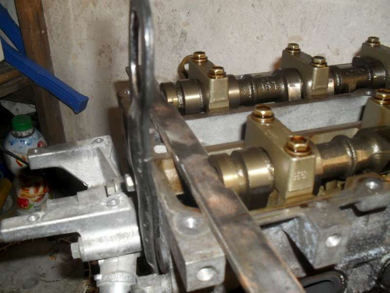

Jo,až to povolíš,tak se kolečko volně protáčí. Já jsem si udělal přípravek místo startéru. Zasekne se do zubů setrváku. Jen jsem se nedávno stěhoval a jaksi ho nemůžu najít, abych ho nafotil.
Ve zkratce- povolíš vačkové kola,povolíš kolo na klice,dáš nový řemen a kladku,dotáhneš šroub na klice,nastavíš 1 válec do HÚ pomocí trnu,nastavíš vačky pomocí pravítka, dotáhneš vačkové kola.Uděláš kontrolní kolečko motorem, kdy při doražení kliky na trn musí lehce vklouznout pravítko do vaček.
Na motoru,který jsem měl venku, jsem to dělal takhle

. Pokud sem to spravne pochopil tak aretacni kolik nejspis zajede do nejake diry v klice je to tak ne ?
Vyndal sem starter a koukal sem ze bude i stacit na utazeni ap ovoleni jen podrzet setrvak jeste skusim vymyslet nejaky drzak ale myslim ze to bude dobry
Kdyz mu bude ten kolik drzet kliku muzu jen decentne pak utahnout to kolo na klice??? A pak to poradne dotahnu az kdyz zapru setrvak. To bych mohl ne?
- Příspěvky: 13588
Re: Rozvody 1.8 16V 85kW 1/2000
Klika jak se otáčí, tak se zarazí-opře o kolík. Proto musí mít tu správnou délku. Narazí do něj ve dvou polohách. V horní úvrati 1 válce a pak někde jinde. Je dobré si místo svíčky strčit do válce nějakou tyčku,a tam si to místo hú odsledovat.O ten kolík bych se radši neopíral. Může se ohnout a pak by byl problém ho dostat ven. Pokud se nějak chytne setrvák, tak to udělat při tom. Ten trn je opravdu jen pro kontrolu.

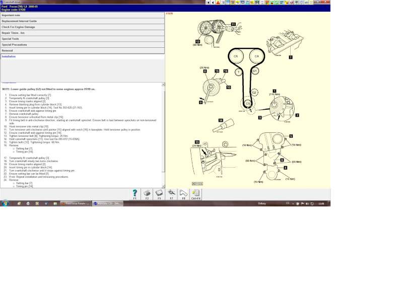

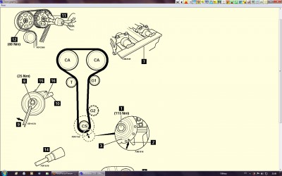

jestli stačí tento detail kladky ?? a celý nákres i s momentama.
