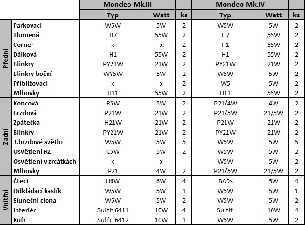

Dovolil jsem si udělat seznam žárovek na MkIII a MkIV (z dostupných ofiko materiálů - kdyžtak to čekněte, jestli je to OK) do excelu. Prosím někoho (třeba frantíku), jestli by nemohl doplnit do excelu (pošlu mailem) LEDky s kat.číslem a že bysme to dali někam do záhlaví jako stálou pomůcku, co vy na to?

Re: led žárovky
Supr práce Hanz
Jenom, nechtěl bych dělat reklamu různým shopům s odkazy na příslušné ledky, nebo se pak handrkovat jednotlivě, že tahle je lepší než tahle.
Myslím, že každý podle tvého udaje si může sehnat ledku podle svého uvážení.

Re: led žárovky
Já vim, no....ale viz naše diskuze u mě v threadu: kolikrát existuje lepší ekvivalent (mě by třeba ten panel vůbec nenapadl a šel bych po těch, co jsem o nich psal původně). Tohle jsem chtěl do té tabulky nějak vystihnout.....ale chápu, že reklama je na pikačů....

Re: led žárovky
Zdravim,
Plz ktore su fajn ledky na vymenu tychto? su v predu v strope na citanie 2x bocne a stredova.
Tie iste su aj pre vodica a spolujazdcu na nohy. Poprosil by som nejaku fajn altrenativu za co to vymenit aby silnejsie svietilo. Tabulka je sice fajn ale nevidiet tam jaka je to patica

frantik.17
- Příspěvky: 8183
Re: led žárovky
Patice T10 bez nutnosti can-busu
