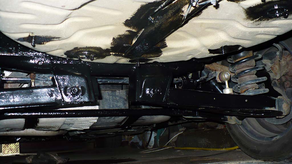

Tak jsem milého Monďáka odstavil na více než týden a udělal jsem komplet údržbu spodku. První po 6 letech. Opucoval a obrousil jsem vše co jen trochu vypadalo na počínající korozi a natřel hameritem.
Prostříkal dutiny a zase natřel. Spodek vypadá zase jakš takž na úrovni, ale dalo to docela dost práce. Holt je to pořádně dlouhá loď :palec_nahoru:

Příspěvek od Systemofamondeo » 10.08.2012 13:38
máš nějaké fotečky?

Příspěvek od johnyram » 10.08.2012 14:44
Stavu před ne, ale jestli chceš, tak strčím mobil pod auto a udělám ti aktuální foto :-D

Příspěvek od buceek07 » 16.08.2012 12:18
pecka draku :palec_nahoru: na tohle se chystám, až bude podvozek redy co se mechaniky týče...
