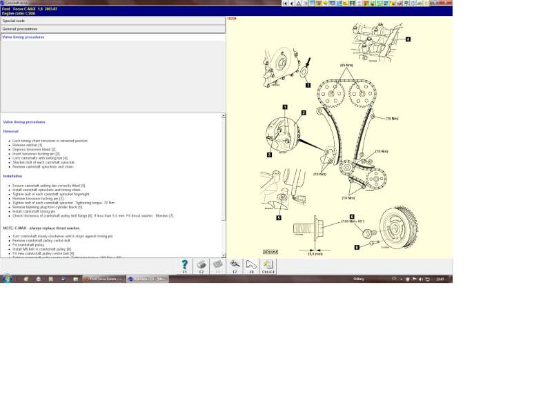

- mikki
- Příspěvky: 925
Re: C-max 1.8 řemen nebo řetěz ?
řetěz ,viz foto
CO84
- Příspěvky: 12
- Registrován: 19.07.2012 18:38
Super,díky moc
