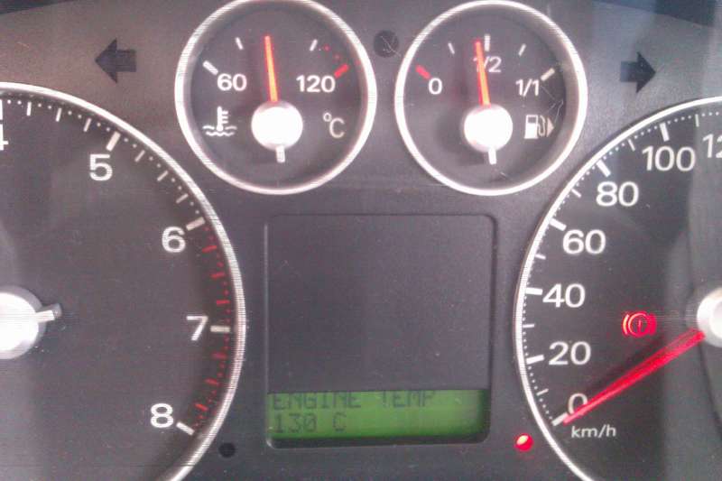

Je toto normalne ze mi cez test palubnej jednotky ukazuje hodnotu cez 130C a na budiku je cca 80. Menil som aj cidlo teploty vody a nic sa nezmenilo... ci mam dve cidla??? Lebo citam ze byvaju aj dve ale kde su???

Je to OK, teplota na displeji je ina ako v reale. Robil to moj 2.0TDCI, robi to aj 2.0i, aj synovcov C-Max. Dovod si presne nepamatam, nieco sa mi mari o nemoznosti vypisovat zaporne teploty, alebo prevod z Farhenheitov na Celziusy. Fakt sa teraz nepamatam. V kazdom pripade je to ale OK.

Fuuu si ma potesilV12 píše:Je to OK, teplota na displeji je ina ako v reale. Robil to moj 2.0TDCI, robi to aj 2.0i, aj synovcov C-Max. Dovod si presne nepamatam, nieco sa mi mari o nemoznosti vypisovat zaporne teploty, alebo prevod z Farhenheitov na Celziusy. Fakt sa teraz nepamatam. V kazdom pripade je to ale OK.
