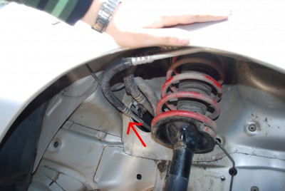

Mám problém, uchází mi spoj klimatizace, ten co je v blatníku za filtrm, nevíte kde to opravují, je to převlečený takovým kroužkem a zamáčklý. Focus 1,8 TDDI 2000 a někde na vysočině

Loni jsem řešil podobný problém, ucházelo mi ze spoje pod blatníkem. Co jsem zjišťoval,tak se to nedá dostatečně spolehlivě opravit-časem by zas začalo protékat,tak jsem si sehnal tu část trubky z bouračky a od té doby je klid. :palec_nahoru:

Já jí měnil loni- prooxidovala - duralová trubka x ocelový úchyt :bebng: A ta druhá byla také načatá, takže se měnily obě + třetí kvůli zarezlé pružině ve spoji :cry:

já jsme se na to díval a je to tam že je jedna trubka vsazená do druhý´a je to těsněno gumičkami, tak jsme si myslel to rozdělat vyčistit vyměnit gumičky a z5 zatemovat, ale potřebuju někoho kde by mě to zatemovaly zbytek je v klidu, jestli to monuže jinak musím dát jinou hadici od vysoušeče, popřípadně s ním až k topění. Uchátí to přesně v tom spoji, pokad to pod ním nebude už třeba prožraný a nebude to těma gumičkama

tam te bude cekat jen vymena protoze po par letech je to nerozebiratelny spoj . na rozpojeni jsou pripravky to se netemuje .

Může mě nekdo poradit jak sundat tuhle trubku?

pripravek na rozebirani spoju klimatizace

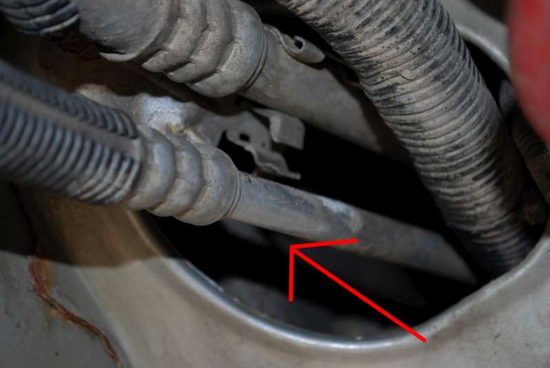

Tyhle trubky roztemujou a znovu zalisuji(novym spojem), tam kde delaji hydraulicky hadice na objednavku, nebo ti ji udelaji novou. A o aut.Ford servisu si myslim sve. :blee: Bohuzel neotevru fotku toho spoje, ale pokud je to stejne jak na Escu, tak na to staci eskapaska(ci jak se to pise). Stejne to ale budes muset nekde naplnit. Ja to nechal odcerpat, sam pomoci hydr.hadice opravil a znovu po zkousce nechal naplnit.

tam je spoj s pruzinou uvnitr dve trubky do sebe , ne ten lisovany

Takze spoj s pruzinkou, ja otocil eskapasku kolem te trubky(presne na obvod) a zastrcil dovnitr pod tu pruzinku a tim ji roztahl(uvolnil spoj)a slo to pekne roztahnout, rozpojit. Navic tam byvaj original umelohmotny, takovy krouzky, ktery jsou primo na to na co je ta eskapaska.
