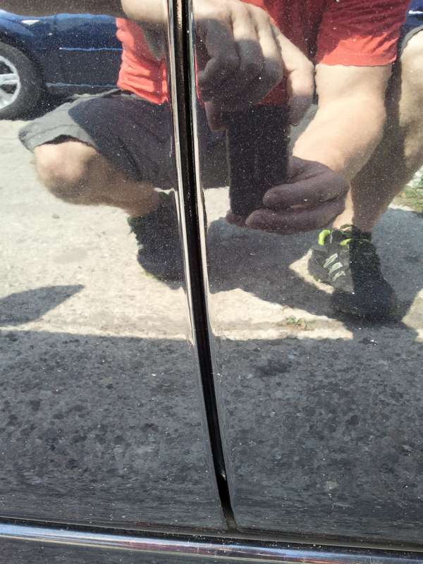

A co místa kde všude sou nějaké skryté znaky např. rok výroby nebo nějaké jiné drobnosti které by člověku při koupi pomohli odhalit "dobře opravené - poskládané" vozidlo. Je mi jasné že není potřeba na prvotní optickou kontrolu (spáry, opotřebení interieru, barva karoserie atd.......) automechanik, ale je k něčemu dobré zajet s autem při zkušební jízdě do servisu na kompletní prohlídku s diagnostikou nebo si to jde ohlídat sám?

Na volnoběh vyzkoušet jestli nerachtá ložisko,klapky sání,koroze spodku dveří a zadních dveří kufru,při přejezdu nerovností nic nesmí klepat,bouchat,musejí zamknout se všechny 4.dveře,někdy se ty za spolujezcem nezamykají.Zadní otevírání kufru (dotykový spínač),Jinak z tou výbavou je to opravdu různý.Asi bych si vybral 2.0,než 1.8.Pozor 1.8 může být i s 81kw.Nejlepší by bylo se domluvit z někým z clubu kdo je nejblíže z tvého kraje,ten určitě bude vědět o mondeu víc než nějákej Lojza z fordu.

Jaké by měly být spáry mezi díly karoserie? Co říkáte na toto? http://www.tipcars.com/ford-mondeo/20-1 ... 60393.html
Nárazník byl prý poškozený parkováním tak ho jen přelakoval???

Příspěvek od jimm » 03.07.2012 14:07
Jsou v té serv.knize zapsány kontroly až do r.2012?Ten přední blatník mě připadá trochu deformovanej jako vyklepanej a znova nastříkanej,mám to na mém autě taky po lehkém ťukanci,ono je to z určitého úhlu vidět.Ale to je jen můj názor z foto.

A co velikost spár, kolik by měla měřit?

Příspěvek od jimm » 03.07.2012 14:32
max 7mm.
