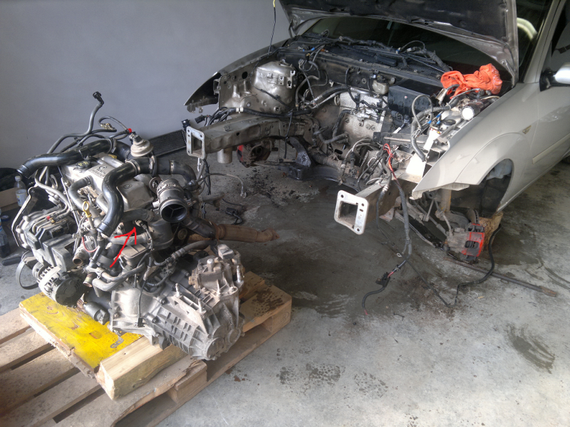

Napadá mě když ti dělali rozvody,jestli nezvedali motor za vanu a neprohnuly ji. Sací koš je těsně nade dnem a když se vana prohne (stačí málo),čerpadlo saje málo oleje.
Šipka ukazuje na čidlo tlaku oleje. (použil jsem fplískovu fotku,doufám,že se nebude zlobit)
