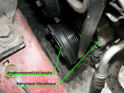

Prosim o radu, chtěl jsem zkusit po zimě zapnout klimu a nejde.... když zapnu a/c tak začne vyskakovat a zaskakovat elektromagnetická spojka a nevím jestli to mám být nebo ne ale poněvač to dost hlasitě cvaká tak to asi nebude v pořádku. Mám ford focus I 1,6 16V r.99
Nevíte co s tím jééé???

Klima se sepne až nad tuším 4°C,pokud má vevnitř málo chladícího média,tak tlakové čidlo ji nespustí.

Muze vypinat, pokud mas malo chladiva, maly tlak. Nech si zkontrolovat napln klimy a tesnost systemu a pak uvidis.
Pri normalnim stavu by takto casto vypinat nemela.

nebo se ti nerozbehne sahara , pak vysoky tlak odpoji klimakompresor
