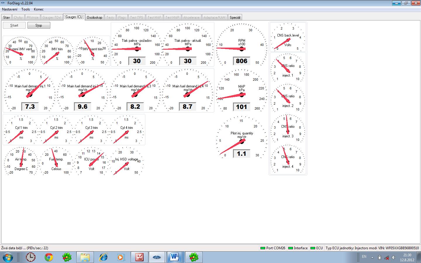

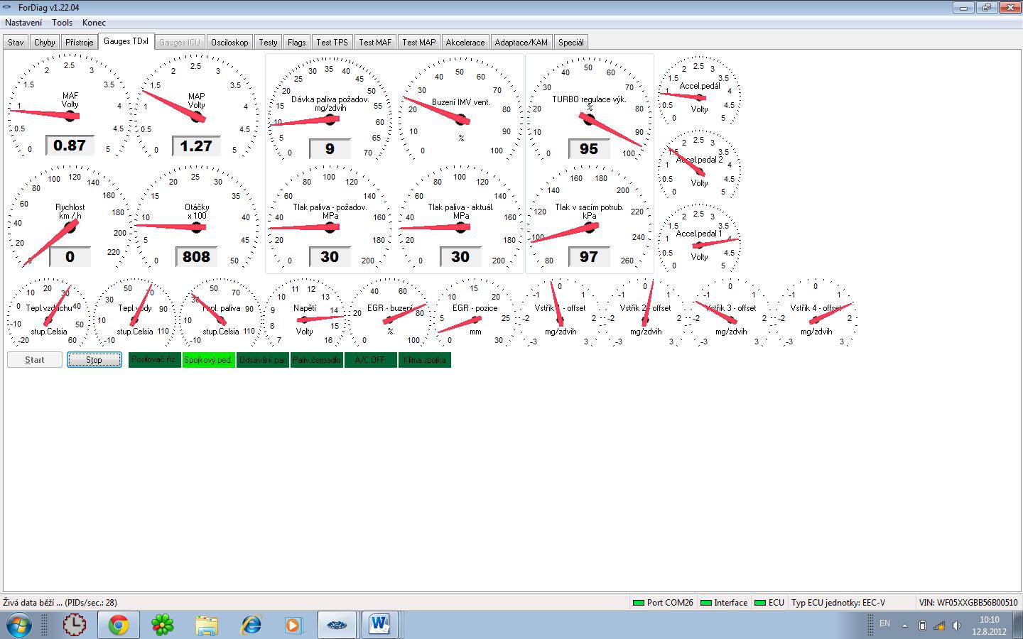

Ja si dnes delal test EEC a vypada to podbne jak djdekl, jeste odpo ICU a placnu to sem.
edit: doplnuju co zatim namereno, chybi me jeste zmerit ICU po zahrati.
Mam najeto 182 tis, puvodni vstriky, auto startuje kdykoliv a kdekoliv bez problemu, za studena hlucnejsi teda... co me z toho zatim vyplyva je, ze za studena pomerne tragedie, ale ohraty a zejmena pod plynem je to vse okay. Je to na vymenu vstriku, i kdyz chyby to zadne nevypisuje a krom hlucnych ranich startu je to naprosto v pohode?
Hodnoty z ECU na zahratem motoru,1500ot/min
Hodnoty z ECU na zahratem motoru na volnobeh
Hodnoty z ICU, studeny motor, 1500ot/min
Hodnoty z ICU, studeny motor, volnobeh, dost silene hodnoty klepani.
