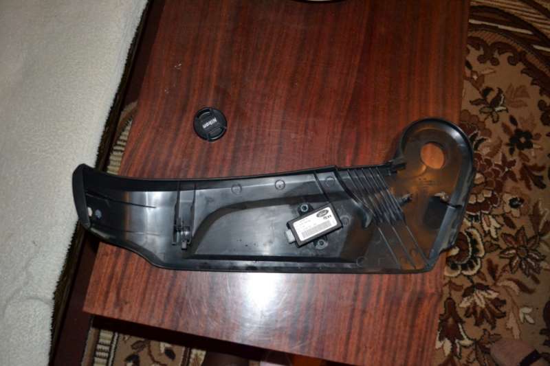

tak sme patrali co to fialove cudo je..prisli sme na to ze na boku plastu sedacky je mala krabivka..do nej siel jeden kablik zo sedadla a krabicka sa rozvetvovala do kazdeho jedneho konektora..

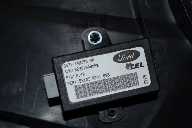

Uf, to musel bejt docela porod.. :D Hele a to si tam nemel ani ten zapinak pasu? :) Hlavne ze si na to prisel... Vidis, ten zatezak me vubec nenapad.. :) Nejak ale nechapu co tam bylo za krabicku.. :) Ja mel zatezak ve stary sedacce normalne kabel od konektoru a nejakou jednotku nebo co to melo primo mezi plechovym spodkem sedacky a molitanem.. :nixw:

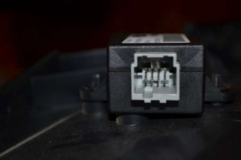

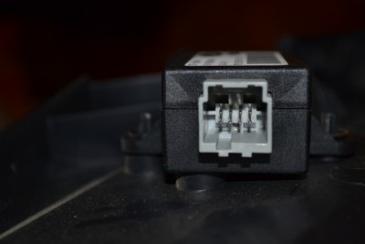

Dakujem...tak prikladam fotku tej krabicky ktora narobila taku paseku so spolujazdcovu sedacku...
tak zo sedaku isiel jeden kablik omotany ako keby paskou na koberce do tejto krabicky a z konektora sa rozvetvovalo do skoro kazdeho konektora takze nebolo mozne ju odstavit :bebng: ak by niekto vedel co to je tak sme otvoreni napadom :nixw:
