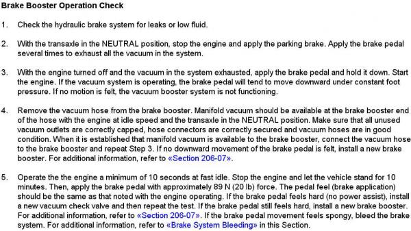

Kdyz umis zmerit podtlak, tak vis, ze se musis dostat do systemu podtlaku. Proto si musis pripravit nejakou vlozku do podtlakove hadice s merakem. Jinak kontroluj podle:
brake booster 1.jpg (66.07 KiB) Zobrazeno 5120 x
hihi
Příspěvky: 1028
Příspěvek od hihi » 09.09.2007 00:11
jj, microcat jsem pročítal, koukám, že blbě. Nicméně pokud to tu čtu dobře, tak hodnota z "vývěvy" tu není. Jen popis, jak zjistit plnou funkčnost... A když to tak čtu a proberu chování pedálu... tak to bude OK. Díky za pomoc.
